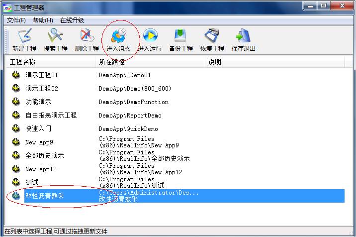

双击打开工程管理器,选择改性沥青数采工程,进入组态。如下图。
