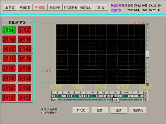

1、实时/历史数据分析
系统要实时采集“信息采集分站”传送过来的数据,然后把采集到的数据经过处理,变成矿化度。还要将采集到的温度值、电阻值、和计算后的矿公度值存入数据库。由于系统对实时性要求不是很强,只是要针对性的对矿化度设定值进行处理。因此,可以用些数据通过历史数据组件统一进行历史和实时的分析。
这是系统运行时的数据历史画面:

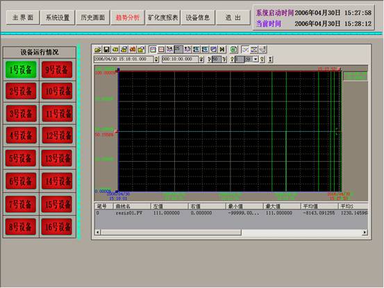

2、趋势分析
使用趋势分析组件,将采集到的温度值或电阻值,或经过计算得到的矿化度值进行趋势分析。
这是系统运行时的数据趋势分析画面:

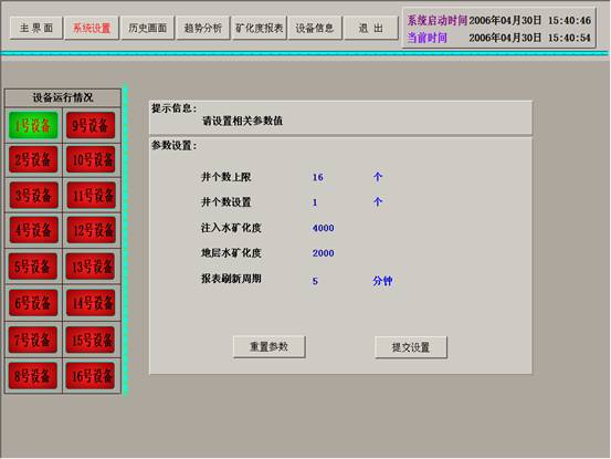

5、动态配置设备
由于每次测量使用的设务数不一固定,因此必须通过系统设定的参数动态配置设备。可以通过系统参数据配置进行相关设置。
这是系统运行时的参数配置画面:

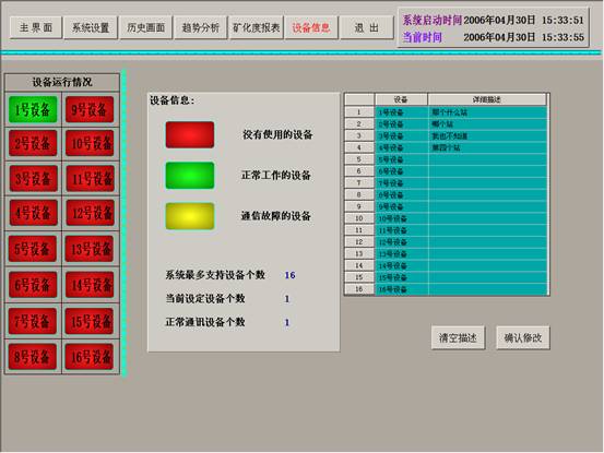

6、系统状态显示
要求显示系统所有设备有运行情况,系统支持的最大设备数据目,还有一些站点提示信息等。
这是系统运行时的设备信息画面:

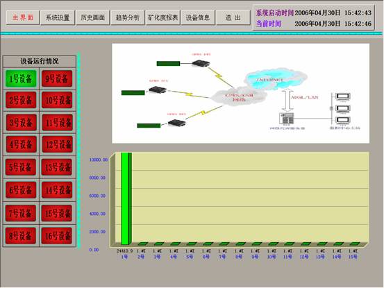

系统运行时的主界面:
组态软件技术研讨会
在主界面中提供了棒图,可以使用工作人员直观的观察到每口井的实时矿化度变化。
