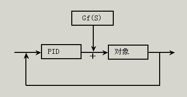

    前馈控制系统:
    通常的反馈控制系统中,对干扰造成一定后果,才能反馈过来产生抑制干扰的控制作用,因而产生滞后控制的不良后果。为了克服这种滞后的不良控制,用计算机接受干扰信号后,在还没有产生后果之前插入一个前馈控制作用,使其刚好在干扰点上完全抵消干扰对控制变量的影响,因而又得名为扰动补偿控制。
    在紫金桥的控制系统中,可以把前馈控制计算的结果作为PID控制的输出补偿量OCV,并采用加补偿,这样就形成了一个前馈控制系统了。
