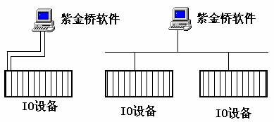

I/O驱动冗余:紫金桥I/O驱动既支持双通信口I/O设备,也支持主从I/O设备。如下图所示:

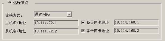

支持双网冗余
在紫金桥数据源中可以输入备用网卡地址,一旦主地址无法连通,将自动切换到备用网卡地址。客户端可以通过主机、从机地址与主从服务器通信,也可以在网络出现故障时通过主机、从机的备用网卡地址与其通信。
