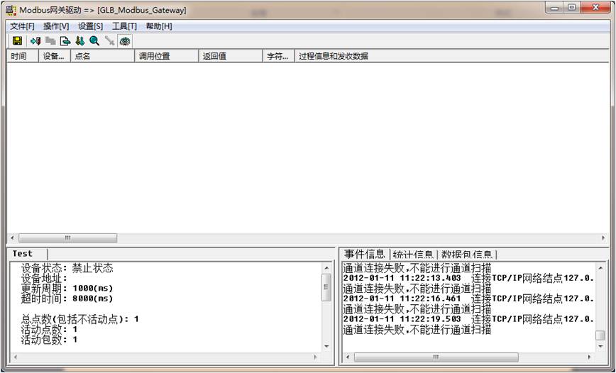

无法通讯
首先检查硬件连接是否正确。
其次如果是串口设备相关参数设置是否正确,如设备地址、波特率等;如果是网络设备检查网络相关参数设置是否正确,如设备地址、IP地址、端口号等。
如果设备有配置程序,执行设备配置程序确认设备配置是否正确。

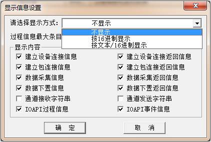

点击调度程序菜单,设置->显示设置菜单项 ,弹出显示信息设置对话框,如下图所示:
显示方式设置为16进制显示或按文本/16进制显示,具体选择哪一个,视驱动通讯协议而定,如果设备驱动协议是ASCII码,建议选择按文本/16进制显示;如果设备通讯协议是二进制方式,建议选择16进制显示。
选择显示方式,点击确定按钮,完成显示设置。

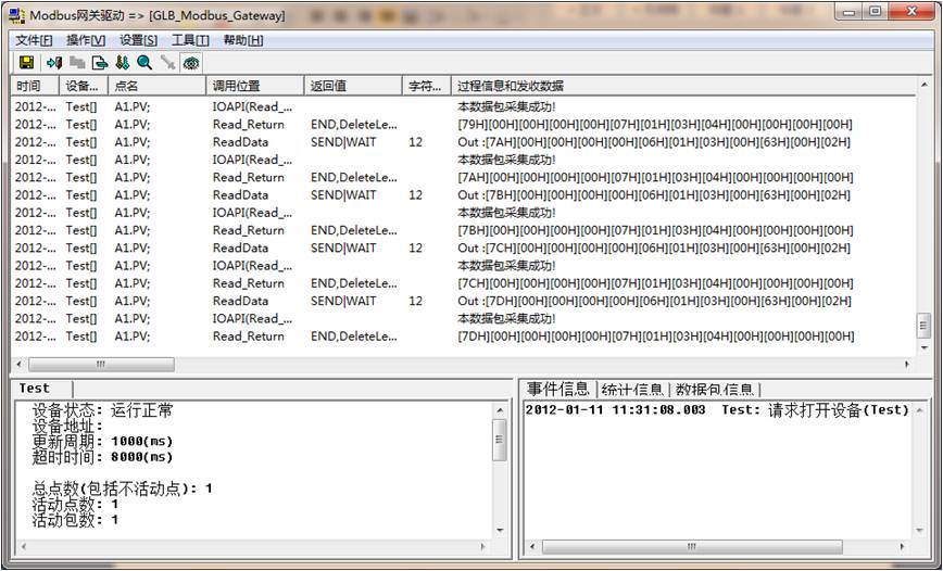

驱动调度程序显示通讯信息,如下图所示:

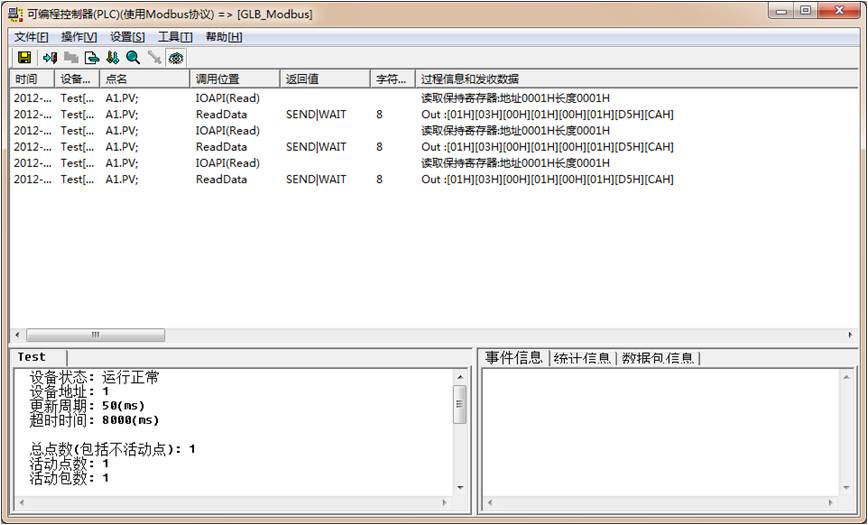

如果只看到如下图所示字样,
只有Read Data     SEND|WAIT,表明采集命令已经发出,设置没有响应。
此时,做如下检查:
1、    检查硬件连线是否正确;
2、    紫金桥工程设备相关设置(波特率、设备地址等)
3、    如果1、2项都正确,查看设置相关资料,确认发送采集命令是否正确。
发送采集命,设置无响应,现象如下图所示:
设备返回数据,但解析数据不正确
如果发送采集命令,设备有响应,但是解析数据不正确。
需要做如下检查:
1.         查看设备相关资料,确认返回命令是否正确。
    如果不正确,用串口调试工具或网络调试工具发送正确采集数据命令。将通讯记录保存,联系开发人员。
2.         如果返回命令正确,但数据解析不正确。这时的问题,主要是驱动IOAPI.dll解析数据不正确。需要联系开发人员。
