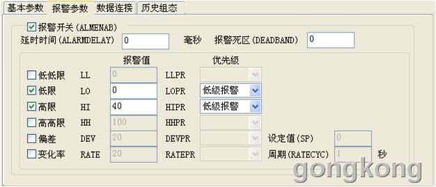

首先在紫金桥软件中定义一个模拟IO点,点名为Temp1,按照需要设置点的外部链接。然后在报警参数中选中报警开关,将低限设置为0,高限设置为40。保存这个点的设置并退出点定义画面。报警设置如下图所示:

其中工艺条件按照实际需求设置。保存后运行紫金桥软件,就可以发现,当工艺条件出现时,报警功能工作,Temp1点的PV值出现异常时,系统开始报警;当工艺条件不出现时,报警功能关闭,即使Temp1点的PV值异常,系统也不会有报警出现。
