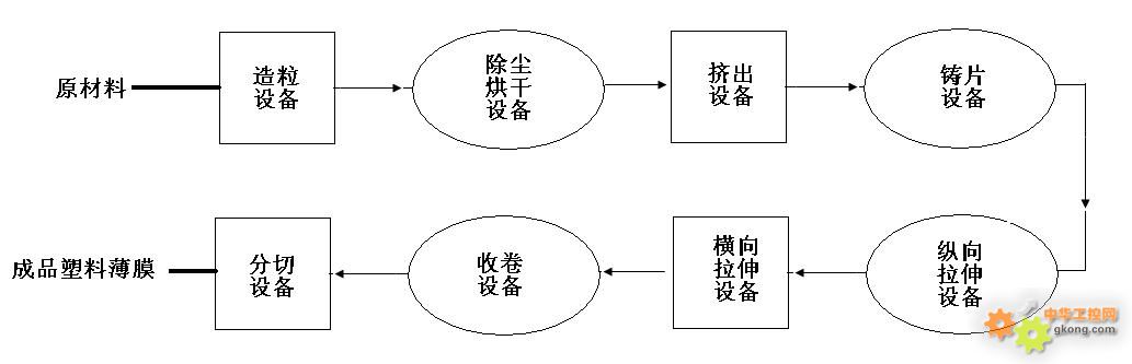

二、拉膜生产线机组组成:
拉膜生产线流程图
整个生产机组主要由造粒设备、烘干除尘设备、挤出设备、铸片设备,纵向拉伸设备,横向拉伸设备,收卷设备,分切设备等组成。
造粒设备:
该设备主要负责原材料的分离,将塑料块破碎为为塑料颗粒。因为颗粒状的塑料,更容易被加热,也方便塑料的挤压塑形。
烘干除尘设备:
经过造粒设备的形成的塑料颗粒,经常会有水气或者粉尘产生。这些水汽和粉尘必须在加热前予以去除,不然生产出的塑料膜会有气孔,大大降低了塑料的品质。并且在这一环节中,烘干除尘设备同时起到了一个预热作用。
挤出设备:
挤出设备主要是挤出机,负责塑料的加热。塑料颗粒经过挤出机顶端的输送漏斗,进入挤出机的挤压系统。挤压系统中有一到两根螺杆,螺杆在筒体中不断的转动,将塑料向前推动挤出。推动的过程中,对塑料不停的加热。
纵横拉伸设备:
当塑料经过加热,变成熔融状态,这时将经过纵向拉伸设备,将熔融的塑料纵向拉伸。随后,塑料又经过横向拉伸设备,进行横向拉伸。
收卷设备:
收卷设备完成对薄膜的恒张力收卷。转塔式收卷设备能保证薄膜在满卷时自动换卷,不会中断收卷。
最后经过分切设备进行定型裁剪,成品的熟料薄膜就生产出来了。

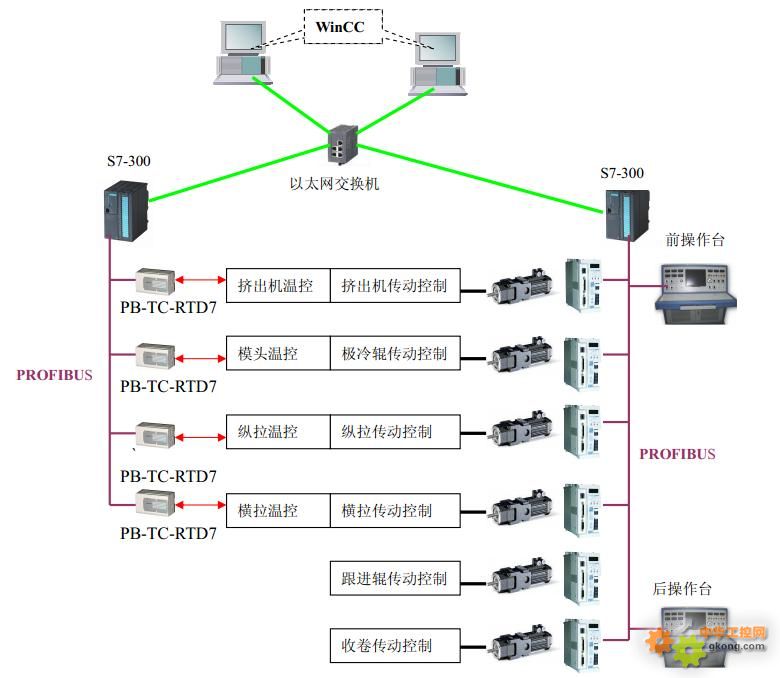

经过综合考虑,该项目选择了北京鼎实的7路热电阻温度控制器PB-TC-RTD7。
其温度的控制系统图如下:
控制系统组成图
在整个温度的控制系统中,采用了德国伦茨(LENZE)的驱动器来控制电机的转速。而北京鼎实的热电阻温度控制器PB-TC-RTD7控制驱动器的输出功率,并且该温度控制器与现场的热电阻传感器连接,做到对温度的实时检测。
其中,PB-TC-RTD7热电阻温度控制器,与伦茨(LENZE)驱动器皆是由PROFIBUS协议,经过DP电缆与西门子300系列PLC进行通讯。PLC再经过以太网,与上位机相连。
现场的操作台,可以直接显示所需参数,方便操作人员进行控制。
目前,国际上使用的变频器与驱动器大多数都是使用PROFIBUS协议,诸如西门子,伦茨等厂家。PROFIBUS协议的传输速率快,最大可达12M。现在的工业控制中,对传输速率的要求越来越高,笔者认为,以后以太网传输将会成主导,但是,在近期内,还将是PROFIBUS传输为主。
传统的温度控制,一般的流程都是:传感器——远程IO——PLC——远程IO——驱动器。这种控制方式,首先是编程麻烦,一旦调试没过,很难查错。其次,这种方式灵活性较低,一旦项目有点小小的变动,都将带来很大的工作量。最后,这种控制方式,所需的运行费用和维护费用也是很高的。
现在市场上的温度控制器多种多样,但是要能够直接与西门子、ABB等厂家的PLC直接用PROFIBUS通讯的温度控制器并不多。

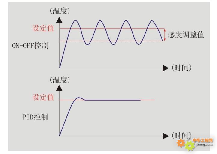

1、 多种调节方式:支持手动控制,ON-OFF控制,以及PID调节控制。
ON-OFF控制:当控制字为0X8C时,即选定ON-OFF控制——检测值低于设定值则ON(进行加热),检测值高于设定值则OFF(停止加热)。此控制适用于对精度要求不高的温度控制。
PID调节控制:PID调节控制是通过一个调节函数来调节温度。在理想的工艺控制范围,ON-OFF控制是无法达到稳定的,而PID控制会比ON-OFF更加的精确。
PID调节与ON-OFF调节曲线图

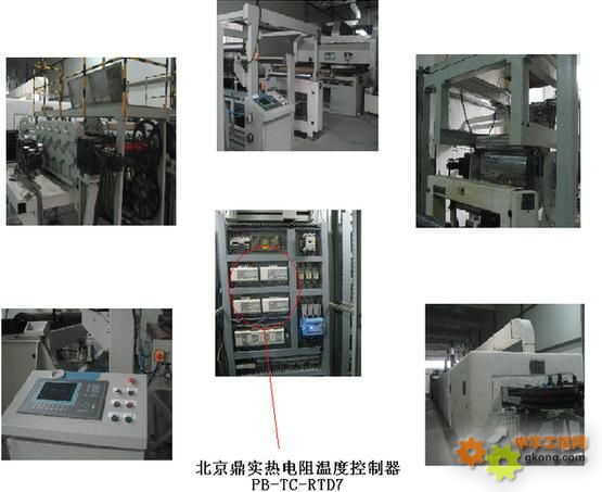

七、现场图片:
现场应用组图
北京鼎实的PB-TC-RTD7热电阻温度控制器位于现场的控制柜中。处理热电阻传感器检测到的温度,再经过DP电缆,将信号传输给PLC。最后,温度控制器再经过远程输出导线,对现场的传位控制电机进行控制。
整个温度控制的过程中,PB-TC-RTD7起到了一个不可或缺的作用。
