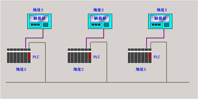

以西门子PLC S7-300为例,参数下图作以说明。
未进行设备组网之前,各个设备都是独立个体,一台PLC和一个触摸屏是一个基本单元。对于一些进口设备来说,PLC的设备地址和触摸屏的设备地址都是出厂时已经设置好的。
而这些成品设备,一般情况下使用者都不会都改变里面的程序及硬件配置,否则就会使PLC和上位触摸屏的通讯中断。
这样就会产生这样一种现象。如果这样的很多个单元想组网时,就会在一条总线上出现很多个设备地址相同的设备,通讯必然会产生异常。

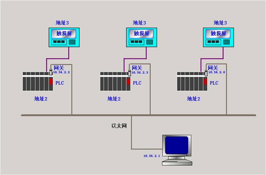

三、解决方案
要解决此问题,需要增加一些必要的硬件设备,还要针对通讯协议开发一个驱动程序。
这里我们在每一台PLC上增加了一个网关,把通讯介质从前的MPI线缆转成了以太网。在计算机端装好网关的驱动,这样可以对各个网关的运行参数进行配置。把每台PLC上连接的网关都设成不同的IP地址。注意要把计算机的IP地址设成和网关相同的网段。
至此,硬件连接部分的工作已经全部完成。

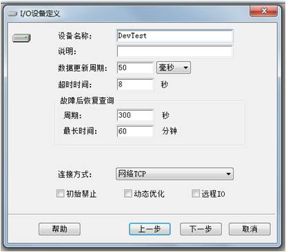

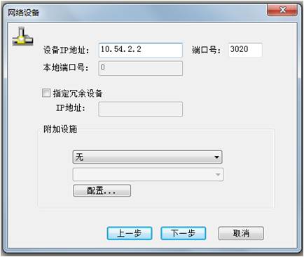

再建设备时,用专门为此开发的驱动,设备定义对话框处将不在出现设备地址的文本框,而连接方式也变成了网络TCP。设备定义处的IP地址,填写连接各设备的网关IP地址,端口号要设置成和配置软件中设置的一致。至此完成了设备的组态。
在点组态时,配置对话框还和西门子PLC S7-300点连接对话框一样。继续完成数据连接,
画面组态等工作。
