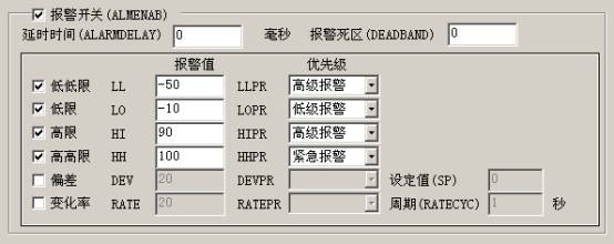

新建一工程,命名为“报警示例”,并进入组态环境。在组态环境中将导航器切换到数据库页,双击点组态项目,弹出点组态管理对话框。在组态管理对话框的右侧点列表中用鼠标双击一空白行,在弹出的对话框中选择模拟IO点并点击“继续”按钮,弹出点定义对话框。在点定义对话框的上方点名栏里输入AI101作为点名,在下方的量程下限和量程上限处分别填入-100和100。将对话框切换到报警参数页,选中报警开关复选框,此时下方的限值和偏差变化率等选项可用。选中低低限、低限、高限和高高限复选框,并把限值设为-50、-10、90和100,对应的报警优先级设定为高级报警、低级报警、高级报警和紧急报警,如下图所示:
点击“确定”按钮,完成点的定义。

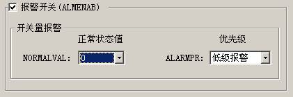

新建一数字IO点DI101,打开报警开关,并把其正常状态值设为0,如下图所示:

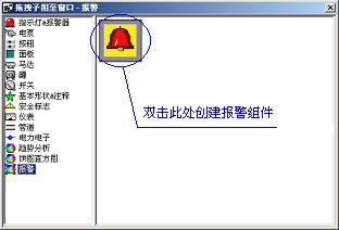

将导航器切换到画面页,双击窗口选项创建一个新的窗口。在Draw中点击工具条按钮  会弹出如下所示的组件选择对话框:
在对话框的左侧选择报警组,并且在右侧双击图中所示图标或托拽该图标到窗口中,即可在当前窗口中创建报警组件。
双击报警组件,在弹出的报警组件设置对话框中把报警范围改为所有区域,其它的设置使用缺省值。至此为止我们就已经创建并完成了对报警组件的设置,关于报警组件各部分设置的意义,请参照帮助。
