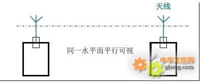

2.天线与接收装置的天线尽量保证在同一平面内。如下图

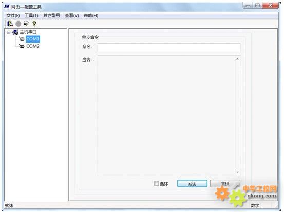

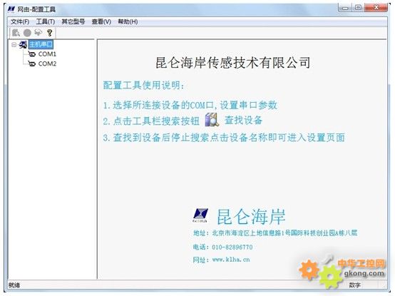

3、在电脑上双击网由-配置工具.EXE,打开网由-配置工具,如图6-2 所示;

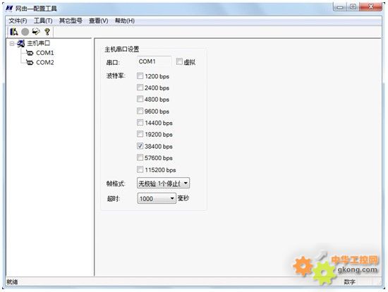

4、选择您所使用的RS-232 接口,单击它,配置串口参数,波特率38400,无校验1 个停止位,超时600 毫秒,如图6-3 所示;
图6-3

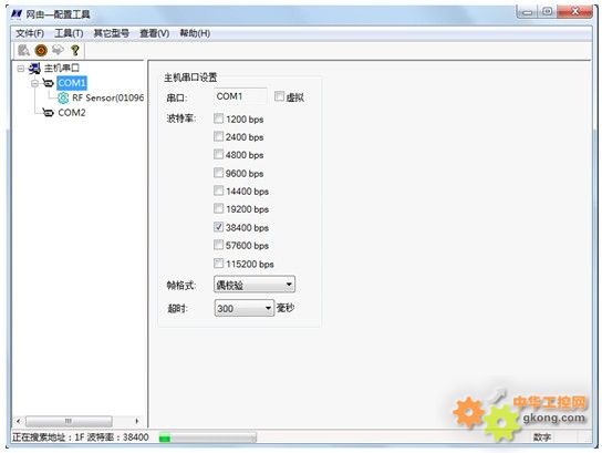

5、点击工具(工具栏第三个)进入等待状态,如图6-4 所示;

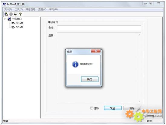

6、对于JZH-XXX-12 系列产品请接通外部电源,对于JZH-XXX-D 系列产品请用磁钢在复位感应区滑动复位,软件提示“切换成功!!!”如图6-5 所示;(一闪就过,不用单击确定)
图6-5

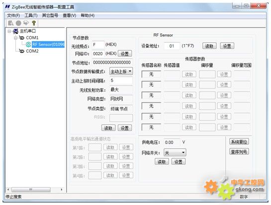

8、双击JZH 系列无线传感器设备,进入设置界面如图6-7 所示。

9、参数设置
A、信道:无线通信的信道设置,0~F 可设,推荐使用4、9、E、F,但也要考虑使用现场的无线通信环境;
B、网络ID:0000~FFFE 可设;

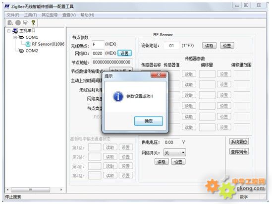

注:相同的信道和网络ID 即可建立通信关系,所以要处于同一网络的所有设备信道和网络ID 必须相同以上两个参数设置完成后请单击网络ID 后面的“设置”按钮,返回提示对话框,如图6-8 所示,
参数设置成功!!,单击“确定”按钮
图6-8
C、节点数据传输模式:此参数固定为主动上报,不可设置;
D、主动上报时间间隔:60~65535 秒可设;参数设置完成后请单击RSSI 参数下边的“设置”按钮,返回提示对话框,如图6-8 所示,参数设置成功!!,单击“确定”按钮,可通过单击“读取”按钮来读出以上四个参数。
E、设备地址:1~F7 可设,可通过设备地址来区分数据来源与节点地址功能类似。设置完成后单击后面的“设置”按钮,返回提示对话框,如图6-8 所示,参数设置成功!!,单击“确定”按钮;
F、网路开关:用来做长期休眠设置,当设备需要间歇性使用时,可以在储存时关闭无线网路已达到节能的功能设置完成后单击下边的“设置”按钮,返回提示对话框,如图6-8 所示,
参数设置成功!!,单击“确定”按钮;
G、系统复位:用于复位设备,设置完毕后单击“系统复位”使设备按照新的参数正常工作;
H、查序列号:单击显示产品信息;
I、节点地址:全球唯一的设备标识,不可更改。
