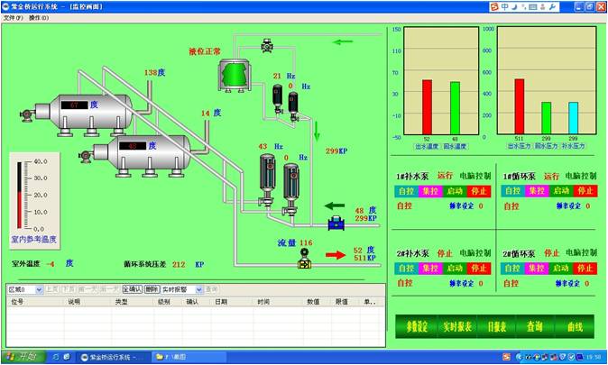

监控画面
下位设备情况
在本项目中被控设备包括:
两台4MW燃气锅炉,锅炉配套有控制台,带有触摸屏和西门子200PLC,
两台1.5KW 的 补水 泵
两台 15KW 的屏蔽循环泵
一个软化水箱。

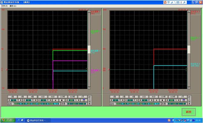

这些设备由一台操作站来监控。软化水箱的超高和 超低水位、系统超温超压信号在操作台产生报警信息。操作人员通过监控画面很方便地了解设备运行状态,并可通过该画面手动控制调节设备的运行。重要的参数可切换到曲线窗口,便于观察分析。
曲线监控窗口

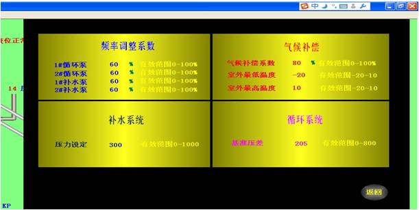

图为自控参数设定窗口
变频恒压补水控制器用于控制补水泵,两台补水泵一用一备,当一台泵故障时另一台泵自动投入运行,主备泵定时轮换,以延长泵的寿命,由参数设定窗口设定补水压力,组态软件把采集的压力参数和设定的压力参数比较运算,输出补水泵的启停和频率信号,以保证供暖系统的恒定压力。系统补水时,如果一台泵的频率已达到50HZ,运行一定时间还没达到设定的系统压力,则该泵转为工频,变频启动另一台泵以补充。气候补偿器用于控制循环泵的节能运行,两台循环泵一用一备,主备泵定时轮换,一台泵故障时另一台泵自动投入运行。由参数设定窗口设定供暖系统的基准压差,这个参数是保证整个系统都能循环的最小压差。压差与循环泵的频率成正比,循环泵运行频率的高低又决定了流量的大小,流量与温度反映系统的供热量。因此频率越高供热量越大,反之越小。室外温度降低时,用户的热能流失相对增大,为保证用户的采暖温度,就需要增大供热量来补充流失的热能,反之室外温度升高时相对减小供热量,节约能源。具体实现的方法就是循环泵的频率随室外温度变化而自动调节。供热量的变化,反馈到热源(锅炉),就是热功率变化,锅炉操作台跟据设定的参数和热功需求量自动调节锅炉的启停。这就是气候补偿节能运行反馈控制的原理。通常气候补偿器通过采集室外温度,输出模拟量控制板式换热器一次侧电动三通阀的开度,从而调节供热量。在该系统中没有换热环节,由锅炉直接供热。所以由气候补偿的信号直接调节变频器的频率。

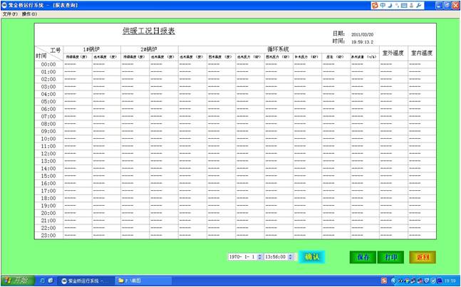

系统的运行参数自动形成工作报表并打印。如图所示
