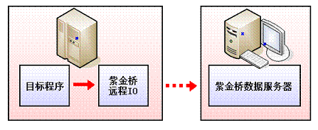

紫金桥公司针对于这种情况,开发了远程IO数据采集方式,从而解决了上述的问题。这种方式如下图所示:

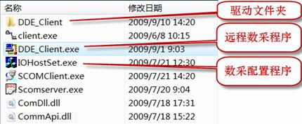

把紫金桥公司提供的远程数采工具包复制到目标计算机上,文件夹的内容如下图所示:
其中驱动文件夹采用紫金桥Io servers文件夹下面的相应的驱动程序的文件夹,从Io servers文件夹下复制过来就行。
远程数采程序需要改名,和驱动文件夹相同,如上图所示。

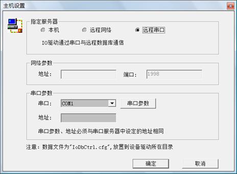

运行IoHostSet.exe程序,设置远程数采的通讯方式,如下图所示:
如果选择远程网络方式,指定网址即可。如果更改了端口号,那么数据服务器端也需要进行相同的配置。
如果选择远程串口方式,需要选择相应的串口号,并设置相应的串口的波特率等参数,另外还需要指定一个远程数采的地址。这个地址主要是为了使用一个485线连接多个远程数采时,数据服务器端区分各个远程数采用的。如果一个串口仅连接一个远程数采,写1就行。

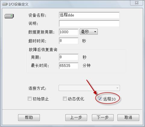

  • 数据服务器端的设置
数据服务器端也需要定义设备和组点连接,就好像是数据服务器就在目标机器上一样。不过在定义设备的时候需要指明远程IO项,如下图所示。

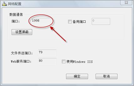

如果在配置远程数采的时候采用远程网络方式并指定了特殊的端口,此时就需要在数据服务器端进行网络配置,如下图所示:
更改端口和远程数采配置相同即可,如下图所示:
