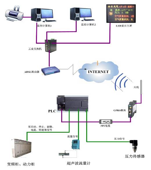

5.2.系统结构
该系统有三部分组成,分别为现场过程控制部分,网络部分,上位监控部分。系统
结构图如上图。
5.3.过程控制部分
使用变频器控制潜水泵的速度,调节泵出口压力;
采用 PLC控制器来实现各泵之间的逻辑控制,电流、电压、频率采集;各泵
运行状态如启动、停止、故障等信号采集;工艺管道上流量、压力参数采集;
PLC采用西门子 S7-200系列 PLC;变频器采用 LG旗下 LS产电泵类专用变频
器。

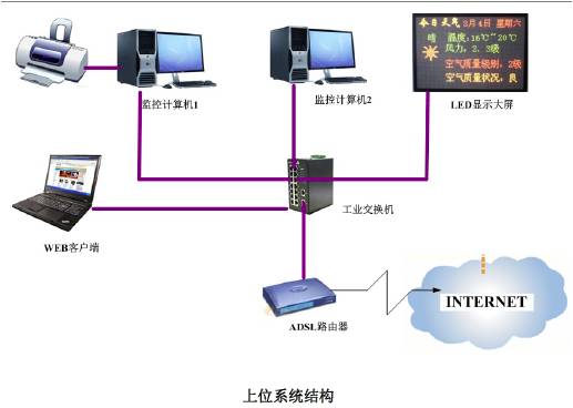

5.5.上位监控部分 .
配备两台工作站计算机,每台计算机上安装一套网络版的组态软件,组成冗余
数据采集监控系统;
该上位监控系统具备 WEB发布功能,同一个网络系统的其他计算机能通过以
太网直接访问;
配备一个大型单色 LED显示屏,显示屏与监控计算机相连,实时显示各水源
地过程数据;
监控计算机采用 DELL工作站或者研华工控机,组态软件采用紫金桥网络版监
控软件,配备 WEB发布授权。
上位系统结构

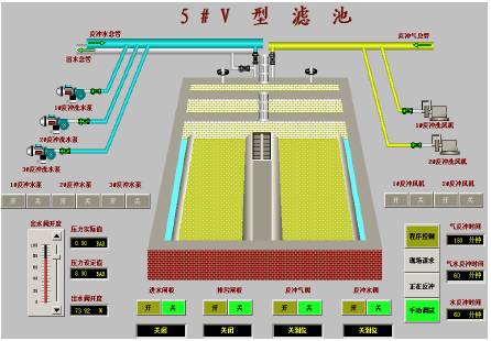

5.6.2.动态显示生产状态
在水厂的操作站上利用紫金桥界面开发系统生成图型化的数据动态显示界面。通过
颜色变化显示监测点的不同状态。以工艺图的方式形象地表达压力监测过程。

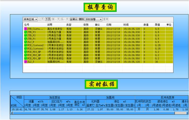

报警显示、管理以及事故的追忆、查询
对被重要被监对象(如:管网压力)设定报警限值,当测量值超过设定值时产生声
音报警,形成报警记录,并在报警解除及确认过程进行记录。
通过设置事故追忆条件,当事故条件满足时可以对事故发生点前、后指定时间段的
数据进行详细记录,便于事故分析。
通过报警显示组件及事故追忆组件可以方便地查询报警信息及事故数据。

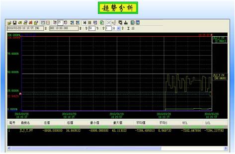

5.6.4.实时/历史趋势的显示
利用历史趋势组件可以快速显示查询历史趋势及实时趋势。

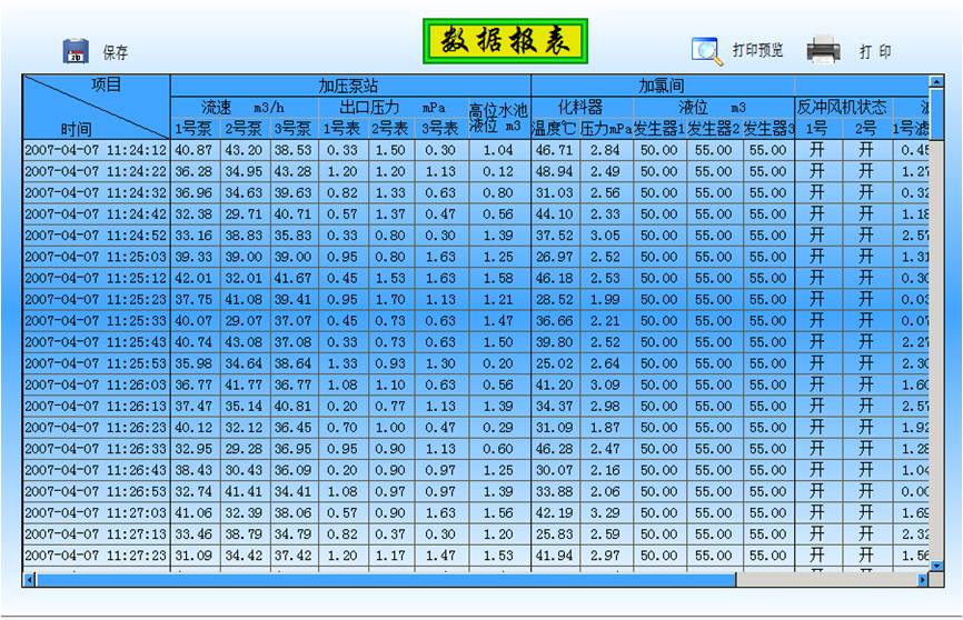

5.6.5.显示、打印班报、日报
利用自由报表组件生成班报及日报。自动报表功能强大、操作简单方便系统的扩充
及修改。并可导出到
EXCEL查看,编辑,打印等。

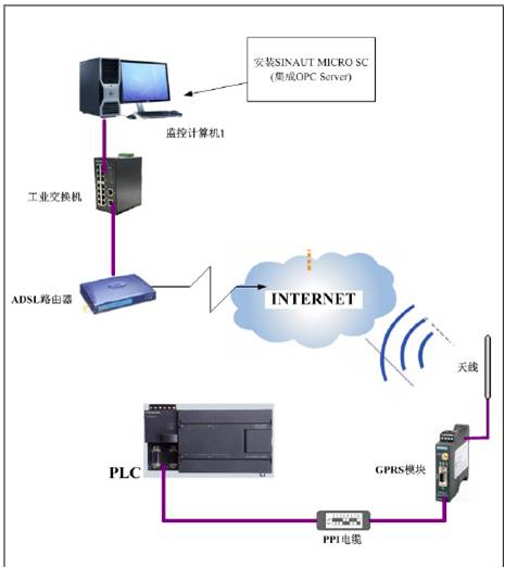

5.7.网络部分
网络系统采用 GPRS无线通讯。
本系统由 SINAUT MD720-3 GPRS 调制解调器、天线和 GPRS通讯管理软件
SINAUT MICRO SC (集成 OPC Server)等组成,实现 S7-200 PLC 的 GPRS(GSM 移动
无线网络)无线连接(如图 1)。通过 GPRS 与 S7-200 控制器相连。
