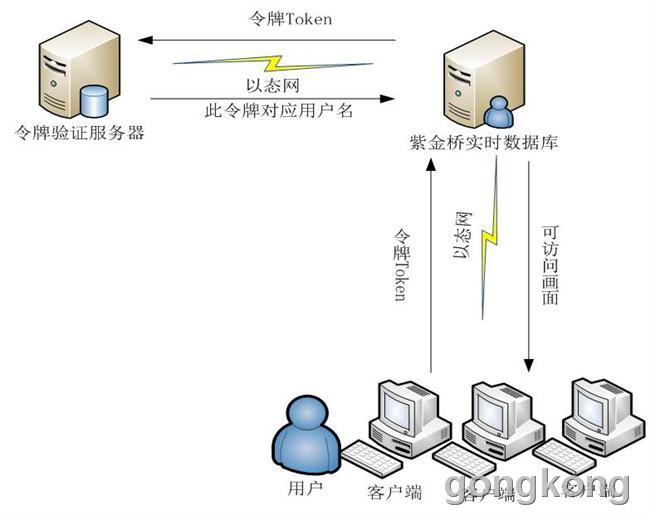

紫金桥与SOAP通讯
本次应用具体情况如下图所示:
客户端用户向紫金桥实时数据库发送令牌Token请求,紫金桥实时数据库接收到令牌请求后,通过SOAP协议向令牌验证服务器请求令牌验证,令牌验证服务器根据令牌信息返回此令牌对应用户名。紫金桥实时数据库根据用户名验证此用户权限,根据权限不同返回不同的应用画面。
