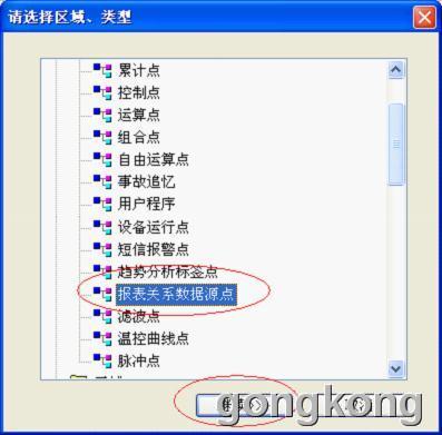

一 用报表关系数据源点
1

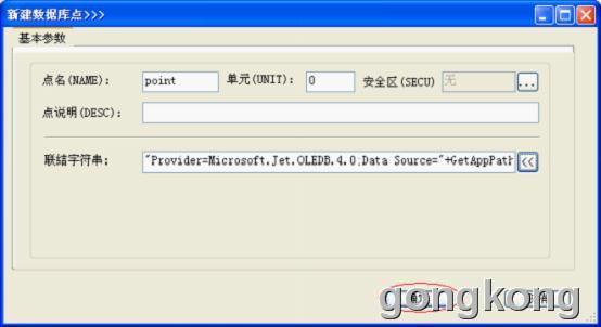

在点组态中创建“报表关系数据源点”

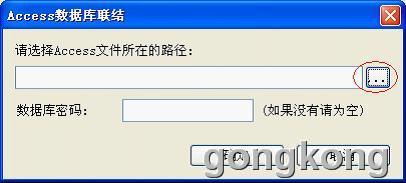

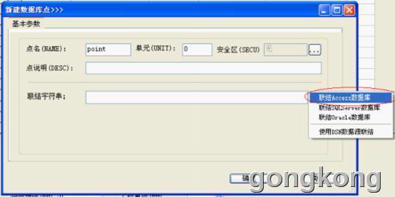

2 在联接字符串后面点击 ,并选择“联结Access数据库”

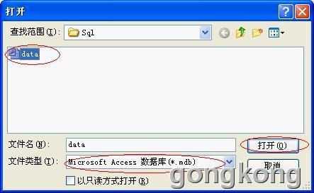

3 弹出路径选择对话框,点击 选择路径
4 找到数据所在的位置,并“打开”

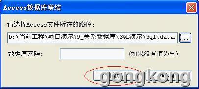

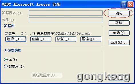

5 选好路径后,若无密码则“确定”
6 再次“确定”
7 则关系数据源点就已经建好

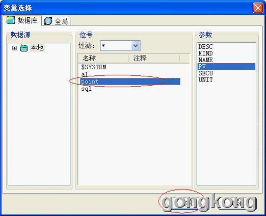

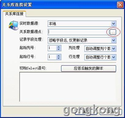

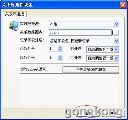

8 在报表中点击“关系数据库连接设置” ,然后点击选择关系数据源点
9 选择事先建立好的关系数据源点point
 10 回到关系库连接设置,并“确认”
这样就可使用报表对象的Sql函数来访问数据库了,如:
#report.SqlSelectCmd(csCmd);//
其中csCmd为SQL命令的字符串。

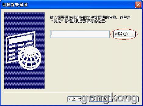

如何获取SourceDesc即数据源描述字符串?
步骤:
1
点击脚本工具条

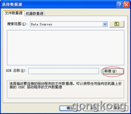

2 点击“新建

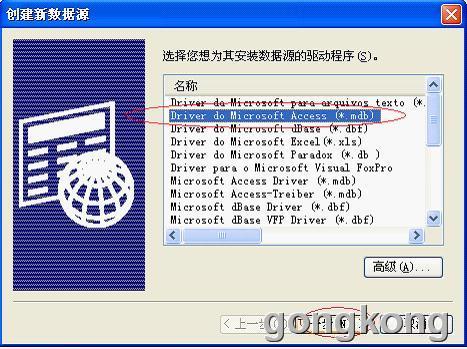

 3 选择“Driver do Microsoft Access (*.mdb)”,然后“下一步”
4
点击“浏览”,选择Access数据库文件
5 选择你的Access数据库文件,一般你的数据库拷贝到工程目录的Sql文件夹下

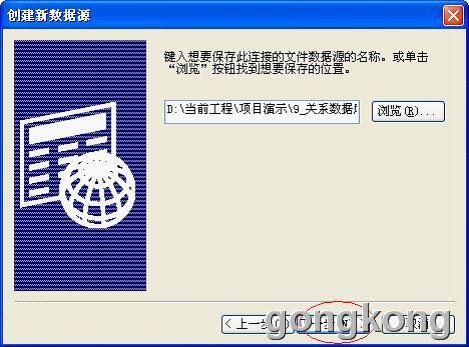

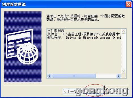

6 找到数据库路径后,选择“下一步
7 选择“完成”
8 选择“确定”

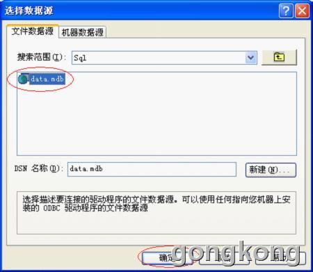

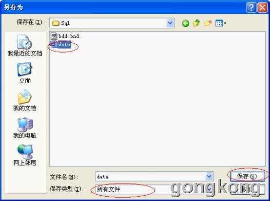

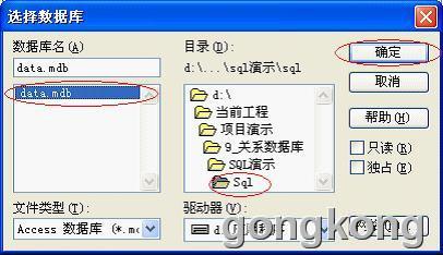

9 在第6步中选择的数据库文件所在目录下,找到你要使用的数据库*.mdb文件,然后选择“确定”
10 选择新建好的数据源,然后选择“确定”
11 在弹出的对话框中出现选择好的数据库,点击“确定”

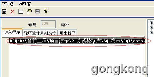

12 在脚本编辑区中就出现该Access数据的联接字符串:
有可能工程目录是变动的,为了保险起见,把上述字符串中工程目录换成"+GetAppPath()+",然后把整个字符串放进双引号""中,替换函数SQLConnect( ConnectID, SourceDesc)中的SourceDesc即可。
最终的函数形式可能为:
SQLConnect(ConnectID,"DBQ="+GetAppPath()+"\Sql\data.mdb;
DefaultDir="+GetAppPath()+"\Sql;Driver={Driver do Microsoft Access (*.mdb)};
DriverId=25;FIL=MS Access;FILEDSN="+GetAppPath()+"\Sql\data.mdb.dsn;
MaxBufferSize=2048;MaxScanRows=8;PageTimeout=5;
SafeTransactions=0;Threads=3;UID=admin;UserCommitSync=Yes;")
