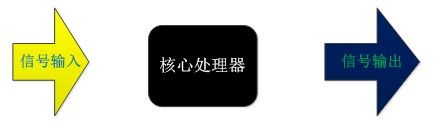

    传统的集中式控制器基于PCI总线,依赖于操作系统。从结构上来讲,主要由计算机主板、处理器(CPU)、内存、硬盘、机箱等硬件组成,插入RGB信号采集卡、视频信号采集卡和图形输出卡,所有显示任务及系统运行都基于一条PCI总线进行运算处理。实际应用时,所有信号均通过模拟/数字线缆传输。
    嵌入式控制器基于纯硬件式的高速数字总线交换技术架构,主要由底板、信号采集卡、图形卡、电源、控制卡等主要设备组成。和集中式控制系统相同,其信号通过传统线缆传输。

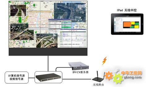

    DVCS分布式控制系统基于网络传输技术,主要由各种信号处理器、图形处理器、应用服务器、交换机组成。其中信号处理器的类型和信号类型相匹配,例如,一台RGB信号需要配备一台RGB处理器;一台视频信号需要配备一台视频处理器……而信号输出部分即图形处理器也是和每一个显示单元一一对应。所有的信号处理器和图形处理器均通过网线和核心交换机连接。

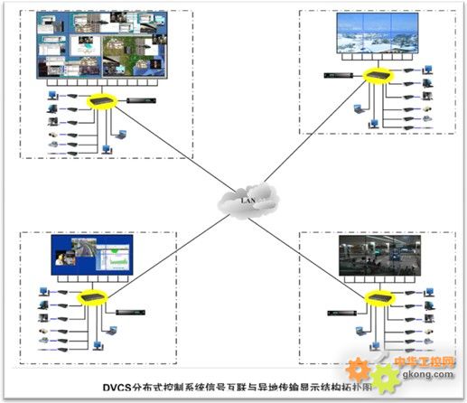

    而DVCS分布式控制系统支持的屏幕数量则远大于上述两种控制系统。其特殊的网络化传输和分布式的拓扑结构可以支持海量的显示终端。同时,DVCS控制系统支持多组显示墙统一控制的功能,这些显示墙甚至可以分隔多地,通过广域网实现整体控制。这一点是集中式和嵌入式控制系统望尘莫及的。

    基于网络的传输能力可以保证长距离甚至异地传输;但是基于传统模拟线缆的传输受距离的影响很大。

    这三种控制系统都可以实现和传统的中控设备集成,但是对于目前市场上流行的平板电脑等控制设备,分布式和集中式优于嵌入式系统。
B/S架构和C/S架构的差异
    分布式基于B/S架构的软件结构设计,用户只需要登录浏览器就可以控制整个系统。支持多用户同时操作,权限管理,同时还革命性地支持对多组显示墙的统一管理。集中式的控制系统则支持B/S和C/S两种架构(绝大多数集中式系统只支持C/S架构),这一点也极大地丰富了功能,但是它很难做到对多组显示墙集中控制。
