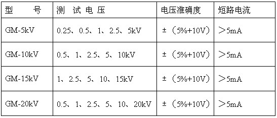

        1、产品规格:

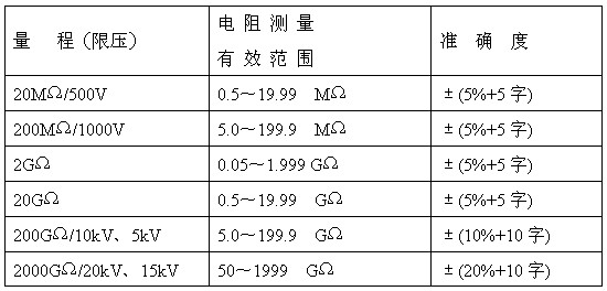

        2、量程与准确度:
         GΩ量程定标电压为2.5kV
        **--2000 GΩ量程为参考量程,用于相对湿度小于70%的干燥环境使用。
