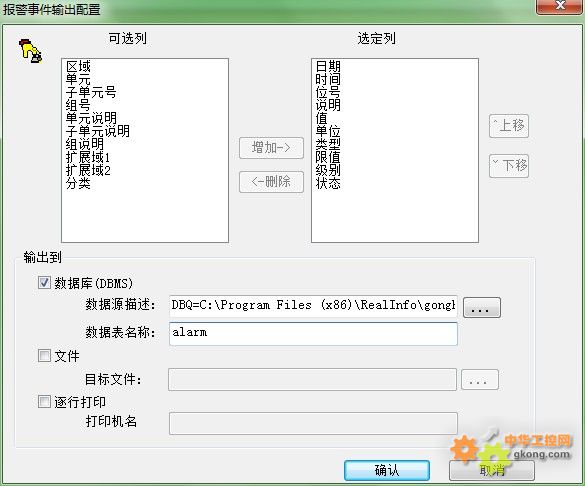

      首先,在紫金桥的开发系统左侧的导航器下找到数据库页,展开数据库-设置项,你会看到报警记录设置。双击报警记录,弹出报警事件输出配置窗口。如下图所示:
      在窗口的上半部分是可选列和选定列两个列表框,把需要导出的列从可选列增加到选定列中。
      其次,在窗口的下半部分是将报警记录输出到目标数据库或文件的设置。这里我们先选择输出到数据库,先将数据库选项勾选上,然后配置数据源及导出的数据表的名称,数据表名称可以自由填写,系统会自动建立。最后点击确认完成配置。

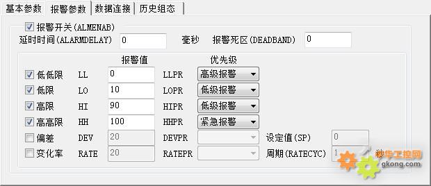

      第三,在点组态界面建立点并设置报警条件。如下图所示:

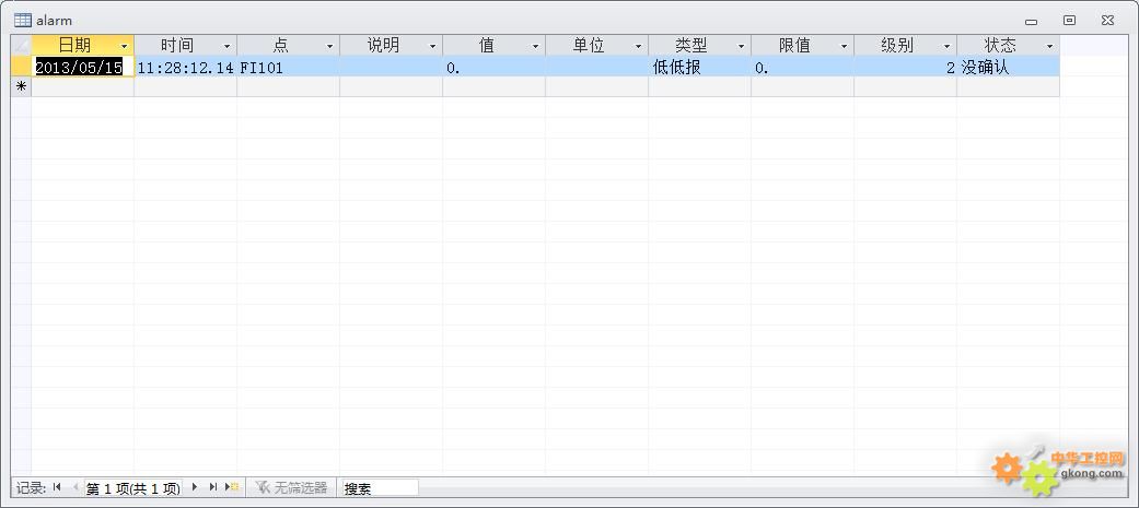

     软件的配置工作到此就完成了,下面我们把软件运行起来看一下效果。因为我们设置点的低低限报警值为0,在软件启动时该点的默认值为0,这时会产生一个低低限报警。我们打开刚才建立的数据表,如下图所示:
     这时我们看到已经把报警记录导出到数据表中了,当系统持续产生报警时,新产生的报警记录就会依次插入此表中,使用者就可以有针对性的进行查询、统计和分析了。当然,也可以用同样的方法把报警记录导出到文件中或输出到打印机上。
