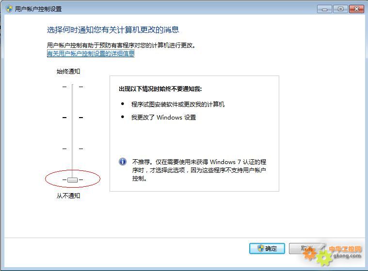

2.5如果是win7系统,则打开“控制面板\所有控制面板项\用户帐户”点击“用户账户控制”选项,将控制级别改为“从不通知”。如下图所示:
如果不作此更改,则临时目录可能会变为“Temp\Low”,而且某些IE访问时必须使用的文件会被放到错误位置,导致访问不可用。

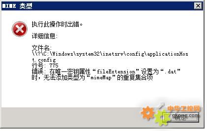

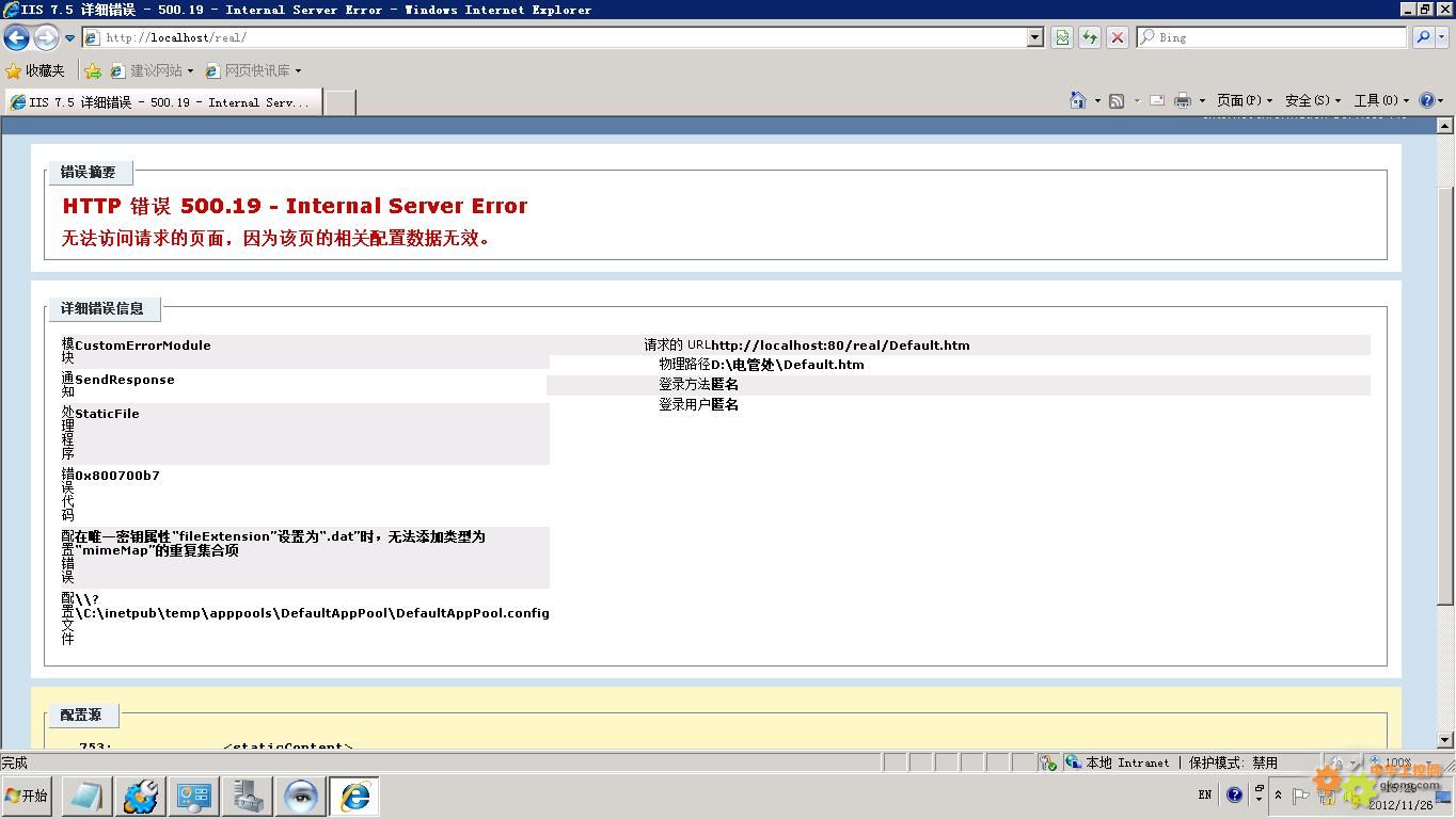

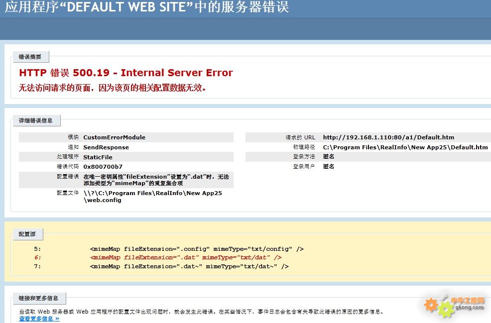

3.1在windows2008系统使用IIS发布后,访问时曾经出现以下问题:
打开IIS,选中该工程发布的网站名,然后查看MIME类型,此时出现如下错误:
问题是因为存在多余“.config”文件造成的。此时应该首先检查发布端计算机上的工程目录下是否存在多余文件web.config,如果有则将其删除,如果没有则检查C盘系统路径内是否存在“.config”其他扩展名的文件。找到后可以先备份再删除,测试是否可行,如果不可行再恢复。经查找,发现多余文件“C:\inetpub\wwwroot\web – 副本.config”,将其删除后IE访问成功。

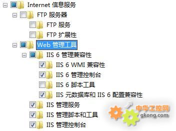

   问题描述:在IE访问时发现如下问题:
         经查,临时文件夹下的工程目录中仅有一个*.tmp文件,再查看发布端计算机上的工程目录中多了个web.config文件,每次发布时系统自动在工程目录中多余创建了此文件。
         此时应该查看发布端计算机windowsIIS功能的安装是否完整。方法如下:打开:“控制面板\程序和功能\打开或关闭windows功能”,将“Internet信息服务\Web 管理工具”一项按下图所示修改,并点击“确定”:
将发布端工程目录中的web.config文件删除,重新发布工程,再次访问即可。

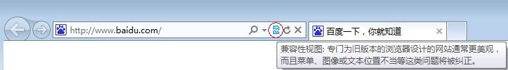

       问题描述:IE访问时浏览器除了显示深灰色背景外一无所有,但是初始画面的窗口   进入脚本却可以执行。
            问题原因:需要使用IE兼容性视图。
   解决方法1:打开IE浏览器,访问该URL地址,然后点击如下图所示位置按钮:
此方法适合于临时访问。

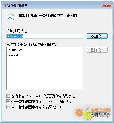

解决方法2:打开IE浏览器,按下Alt键,然后在IE上端的菜单栏中选择:“工具\兼容性视图设置”,如下图:
添加所需访问的地址即可。此方法适合长期使用。
