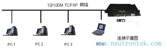

  中新创科的DNTS时间服务器是客户可自己设置时间源保存到服务器的恒温晶振里达到时间同步或GPS时间同步技术和互联网时间同步技术的结合。一号卫星发射基地就是采用19英寸1U机架式设计,内置GPS接收机,以GPS卫星时间为标准时间源,支持NTP协议(V2.0/V3.0/V4.0)和SNTP协议,同时可以支持能够为局域网内成百上千的计算机、路由器等提供时间校准最终来达到整个网络时间同步。下图为北京银行利用网络时间服务器双机备份达到网络同步的应用方案:
图1
