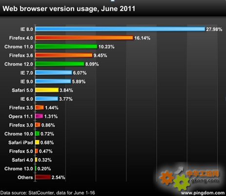

    目前桌面浏览器市场,主要由Internet Explorer、Chrome、Firefox三款占有,随着各厂家不断的创新应用,用户的使用习惯也在发生变化,在国内的工业自动化和信息化行业,用户前些年主要应用的浏览器是微软的Internet Explorer,目前也已经涉及到Chrome、Firefox等浏览器。
    国外著名数据调研机构,StatCounter对现在占有市场份额0.2% 以及以上的浏览器做了统计。这里包括对超过150亿的页面浏览量的统计分析,所以统计结果应该是能够代表整体情况的了。

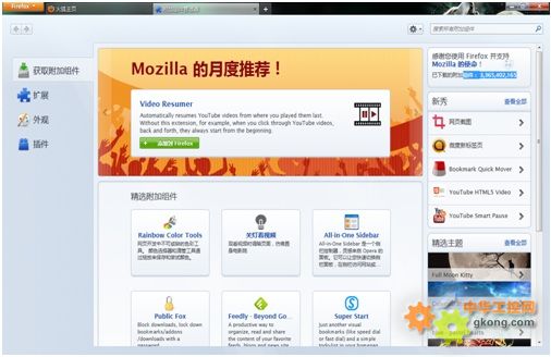

打开浏览器,按“ALT”键弹出顶层菜单:

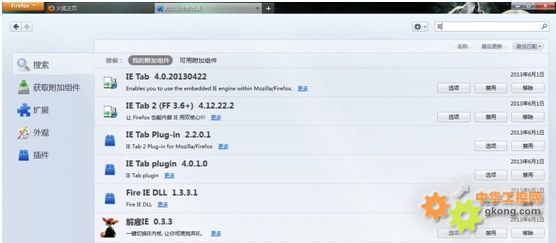

点击工具,打开“附加组件”,浏览器会打开附件管理窗口,
点击左侧导航中的"插件",在右上角输入IE,检索出相关插件,结果如下:
其中,推荐两个插件 和。
实际应用选择其中任何一个就可以,以下分别介绍两个不同插件的操作和应用效果。
安装后,会在Firefox浏览器地址栏的右侧看到
其中是安装插件后的效果,是安装插件后的效果。

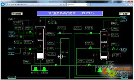

    在服务端配置紫金桥软件Web发布,运行系统,打开IE浏览器,输入工程的IP发布浏览地址:http://192.168.1.21/Firefox,在IE浏览器下浏览效果正常:

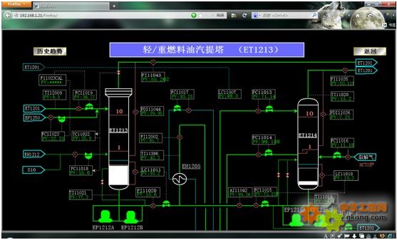

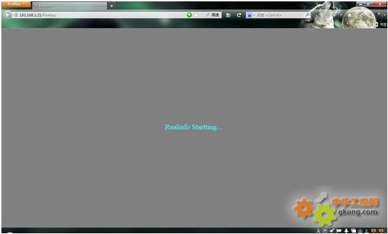

打开Firefox浏览器(火狐),输入工程的IP发布浏览地址:http://192.168.1.21/Firefox,浏览器界面会停滞在以下效果。
按以上所说操作:

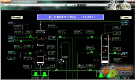

(1). 点击,图标瞬间变为,此时紫金桥软件发布的画面会瞬间出现在浏览器窗口中。
(2).还原回常态,我们点击,效果变为,此时紫金桥软件发布的画面也会瞬间出现在浏览器窗口中。

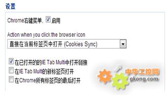

插件加载

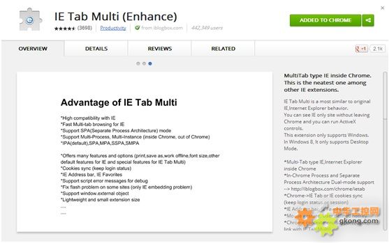

打开Chrome浏览器,在地址栏输入http://chrome-ie-tab-multi.softonic.cn/

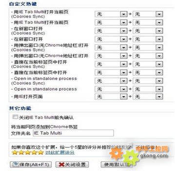

这里我们下载安装ChromeIE TAB multi插件。
软件第一次运行之后会有弹出设置项,保持默认设置就可以。
以上步骤完成后,会在Chrome浏览器地址栏的右侧看到增加了一个图标,也就是ChromeIE TAB multi插件。

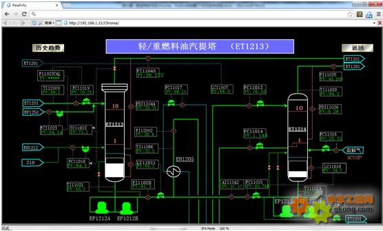

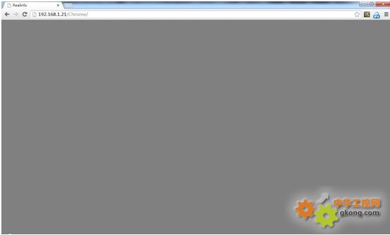

打开Chrome浏览器,输入工程的IP发布浏览地址:http://192.168.1.21/Chrome,效果如下:
此时我们点击图标,效果如下:
