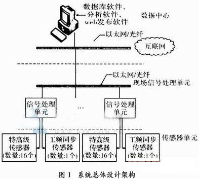

  1、系统的总体架构介绍
  系统的总体架构如图1所示。
  该系统的特点是每个处理模块设有16个特高频传感器和一个工频同步传感器。工频同步传感器用于产生局部放电检测用工频同步信号,克服了直接从二次设备取电带来的安全隐患,使用方便、性能优异。采集的信号送往信号处理单元,对数据进行存储和压缩处理,然后把处理完成的信号通过以太网传输到客户端,实现用户对变压器局部放电情况的远程控制和掌握。

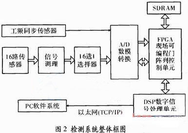

  2、系统内部结构
  数据采集采用了传统的数据采集方法,通过特高频传感器和工频传感器采集来的信号,经过信号调理电路,对信号进行滤波和放大,使信号转变到 A/D转换器的可以接受的输入范围之内,然后通过AD9224转换器把模拟信号转换为数字信号,送往FPGA(EP2C5Q208C8)处理模块进行数据的存储和转发,在这部分模块中,FPGA一方面需要把采集来的信号存储到SDRAM中,由于信号的采集频率为20 MHz,并且需要连续采集2s,所以采用512 MB的存储器IS42S86400B SDRAM;另一方面,FPGA需要接受DSP发来的指令,把SDRAM中的数据转发到DSP中进行处理。在DSP控制的模块中,DSP(TMS320VC5402)一方面要实现嵌入式的TCP/IP协议,连接到以太网上进行数据的传输,另一方面要对大容量的数据进行压缩,从而实现数据在以太网上的可靠快速传输。内部结构如图2所示。

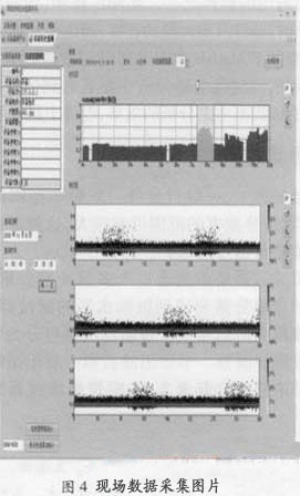

  4、系统现场运行情况
  图4是设计的局部放电在线检测系统现场测试运行情况,此图显示的是一个设备的历史检测情况,检测的是14:58:00开始检测的10 min内局部放电情况的幅度相位图,可以看出设备在几个时间点处发生局部放电现象。
