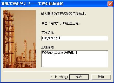

二、组态关键步骤:
1 为新建工程起名,并填写工程描述,点击“完成” 图1所示

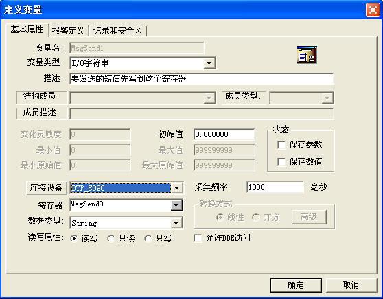

2设定发送短信的寄存器。依次填写 如下信息 图2 所示
