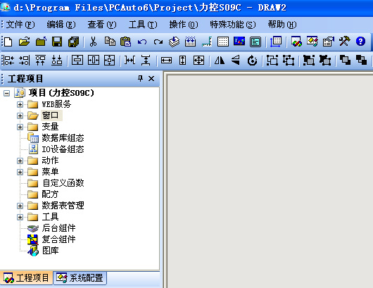

2.1. 创建力控工程
打开力控组态软件6.1版,如图所示
undefined

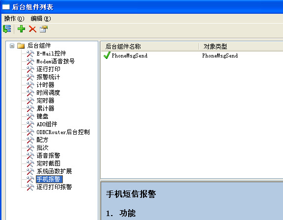

双击“后台组件“
undefined

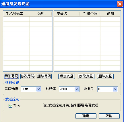

双击“手机报警“,点击“添加号码”
undefined

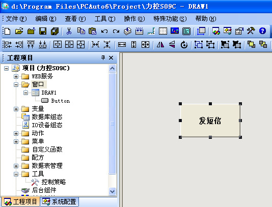

 创建用户窗口
选择“窗口”—新建窗口,点击菜单栏显示工具箱,从工具箱中选择“按键”建立如下画面
undefined

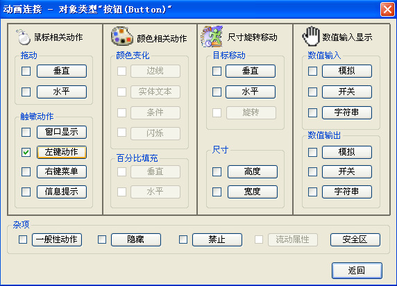

双击按键,点击“左键动作”
undefined

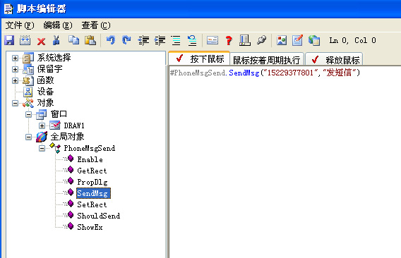

为“按下鼠标”按键 添加事件,如图所示
undefined

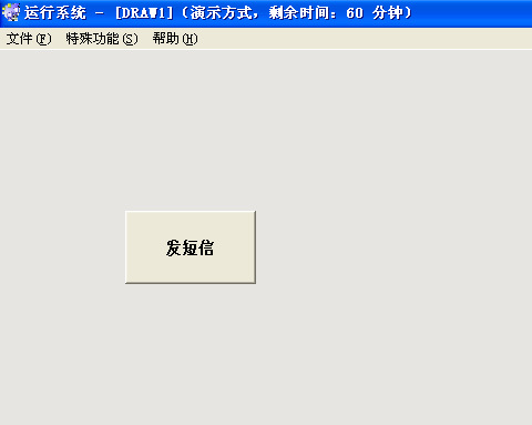

运行工程
点击运行工程,点击“发短信”按键。可看到短信内容成功发送到上面按键事件中填写的号码中了。
undefined
