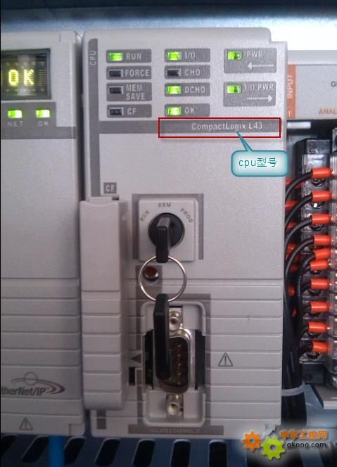

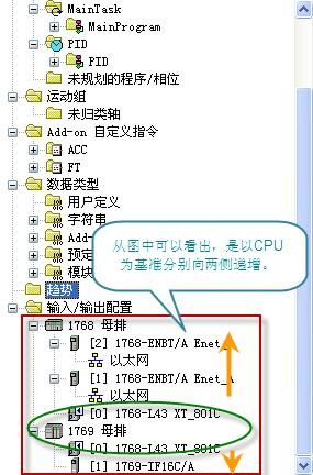

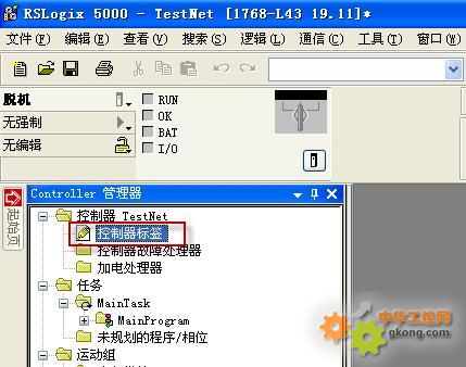

注:图中的槽号顺序,与其它型号的PLC不一样,它是以CPU为准,分别向左递增和向右递增。具体情况也可以通过RSLogix5000软件来查看,如下图:
测试设备型号:
CPU型号: 1768-L43 。查看方法如下图:

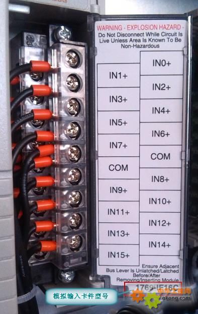

模拟输入卡件型号: 1769-IF16C。查看方法,打开接线面板,如下图:

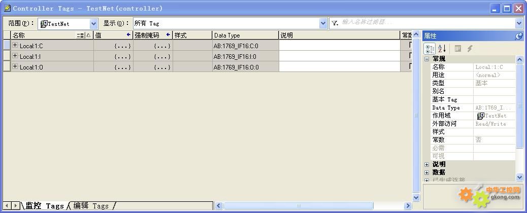

ControlLogix采集点配置说明:

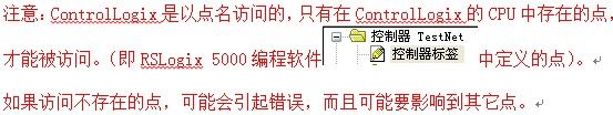

本驱动只通采集编程软件RSLogix 5000中用户定义的点。
    如果采集PLC模块中的点,需要把PLC模块中相应的点命别名,具体如下:
点击下图中红色框内的选项:
可以看到模块点信息。如下图所示:(注意:本驱动不能直接采集这些点信息)

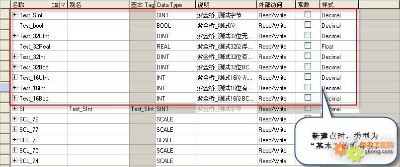

如要采集模块数据,需要分两步,第一步是新建类型选项为“基本”的点,第二步是建立类型选项为“别名”的点,然后在别名文本框内选择第一步建立出来的点。也就是说,采集模块数据需要使用别名。

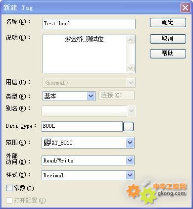

下面结合图例进行具体说明,如何新建两种类型的点:

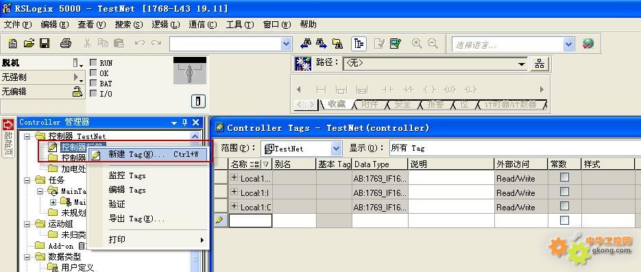

1、新建基本类型的点
在如下窗体,单击鼠标右键,选择“新建Tag…”项.

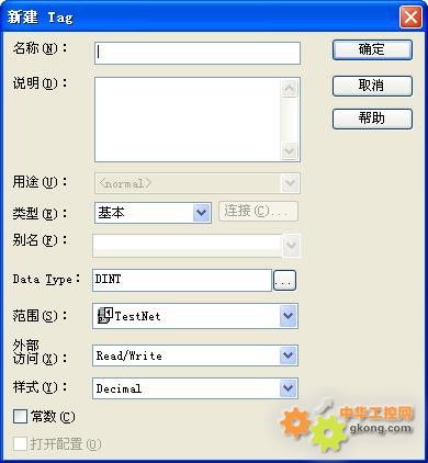

弹出如下图所示窗口:
输入点名,在Data Type中选择相应的数据类型,确定后该点就建成了。例如:建立一个点名为:Test_bool,类型为:基本,Data Type : BOOL。如下图所示:

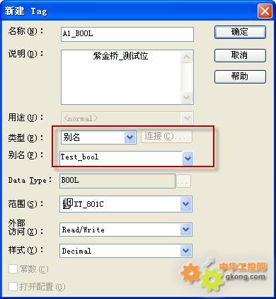

2、新建类型为别名的点.
弹出如下图所示窗口:
输入点名,在Data Type中选择相应的数据类型,确定后该点就建成了。例如:建立一个点名为:A1_bool,类型为:别名; 在“别名”下拉框内选择点“Test_bool”。 如下图所示:
点击“确定”按钮,完成模块点别名设置。

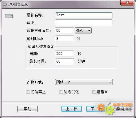

启动紫金桥开发系统,点击数据库->设备驱动->PLC->AB(艾伦-布拉德利)。双击ControlLogix(以太网),弹出如图所示对话框:
设置设备名称,点击“下一步”按钮:

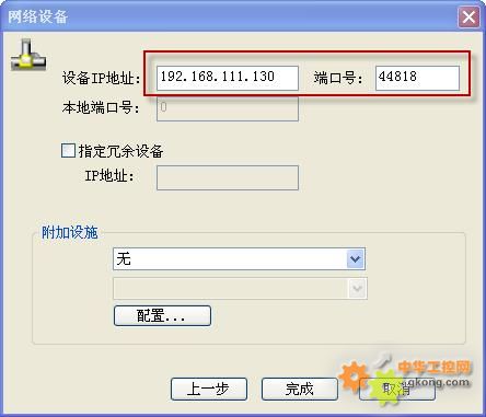

输入与计算机连接的PLC以太网口IP地址和端口号,点击“完成”按钮完成设备的定义。
(端口号默认为:44818)

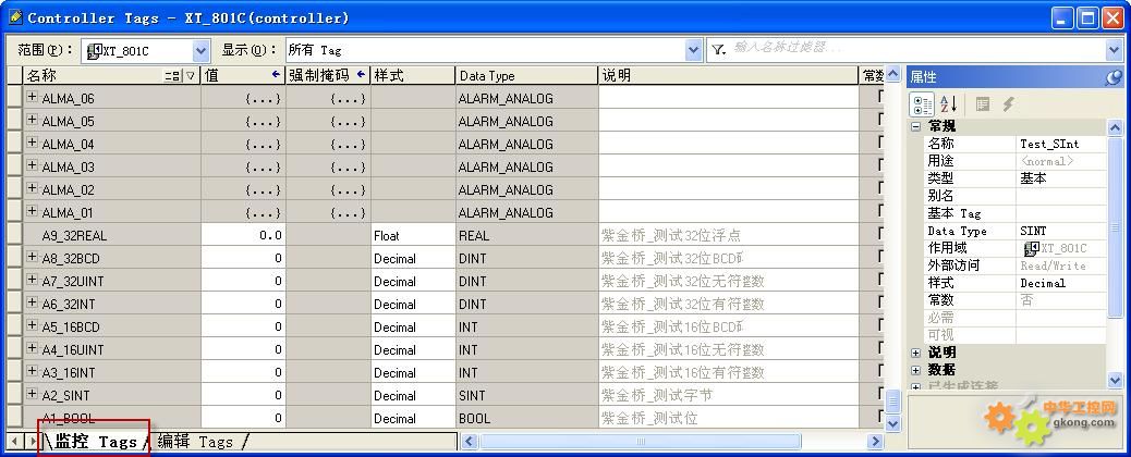

动态监控或修改RSLogix 5000内点的值
    与紫金桥软件通信后,如何监控RSLogix 5000内点的值是否被修改成功了,以及手动修改RSLogix 5000内点的值,观察该值是否已经被紫金桥软件正确的采集了。
    具体步骤如下:
1.双击,弹出下图的画面:
选中红色框内的标签后,可以修改和查看相应点的值。

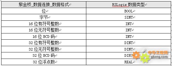

数据连接中数据格式与RSLogix中的类型对应表:
下图为“模拟输入卡件型号: 1769-IF16C“中存在的所有点,其中包括了上表中的所有数据格式:
