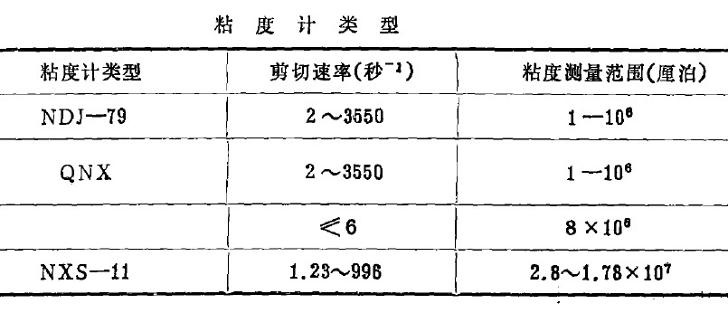

  一、粘度计类型粘度计类型见表

  1.同济大学和夭津第二材料试验机厂生产的粘度计,均与丹麦的同类型旋转粘度计相似。其性能指标略优于丹麦产品。该仪器设计合理,应用灵活,备有四个测量系统供不同测量范围及测试条件选用。测量误差为士4%,转速分三档:750转/分,75转/分,?.5转/分。用外加减速器变速。恒温系统由外接超级恒温水浴提供。该仪器现已广泛应用手轻纺,医药,化工等行业。但由于仪器剪切速率偏低,故无法直接满足指导涂料产‘pCi的实验及施工的要求。
  2.B式(Brookfield)旋转粘度计是目前广泛用于化工行业的粘度计。美国,日本及上海天平仪器厂均有生产。这种旋转粘度计结构紧凑,使用方便,转速分四档或八I档,可以灵活地进行调节,最高转速为100转/分。可用作流体粘度的测量和做简单的流变特性测量。此外它还可以做为手提式使用,适合于现场测量。但该仪器不带恒温控制系统,而且剪切速率亦低。
  3.NXS-11型旋转粘度计的主要特点:
  直接测定液体的绝对粘度,测量范围宽,可便携式测量。有15种不同转速,可做一般性流变特性研究。最高转速360转/分。可在实验室中做表观粘度测量和比较测量。该仪器目前在涂料行业中应用极少。
