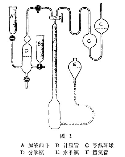

      D.D.范·斯莱克定氮仪的特点是:先由加液漏斗A分别加入醋酸和亚硝酸钠溶液至分解瓶D中。用产生的氧化氮气体驱赶分解系统内的空气。然后由计量管B向分解瓶D内注入试样,在分解瓶内重氮化。并在常温下用振动器振动分解瓶,使重氮盐分解成氮气。生成的氧化氮和氮气的混合气体,用加液漏斗A全部压入量氮管F液面上部。再用水准瓶E将量氮管内的气体压入装有高锰酸钾的亨佩耳球C中,吸收氧化氮气体,经反复洗涤,最后测量残剩的氮气。定氮仪操作误差在5外以上。
  对于芳香氨基化合物中比较稳定的重氮盐,必须采用加热后才能分解的定氮法,则采用另一种定氮仪。
  该定氮仪的特点是:在测量氮气前,整个分析系统内的空气必须用二氧化碳严格驱尽。由一分液漏斗A向分解瓶B内注入重氮盐的操作过程中,不能漏进空气。重氮盐加热分解后的氮气必须全部驱赶到量氮管C中。二氧化碳的含量要求很纯,每次样品化验前,必须做二氧化碳的空白常数。在氨基物重氮化时,亚硝酸钠不能过量,否则生成的氧化氮气体不能被量氮管中的氢氧化钾溶液所吸收,造成氮气体积增加。量氮管内温差变化也较大。

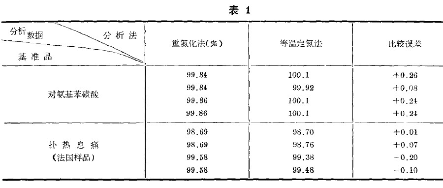

  二、等温定氮仪和重氮化法精确度的比较
  为了证实等温定氮仪测定含量绝对值的精确度,选用了易得、稳定性较好的二种基准品,作为等温定氮仪精确度验证的基准品。其中,对氨基苯磺酸的重氮化为盐酸介质,按常规法重氮化。而扑热息痛先按本文试样A的制备方法,回流水解。并在硫酸铜、醋酸、盐酸混合物的介质中重氮化,并按本文总氨基含量方法测定。分析对比数据见lo以上对比分析数据明:重氮化法和等温定氮法所测定含量的绝对值,比较误差在允许范围内。而等温定氮仪的重现性也较稳定。等温定氮仪也适合其它芳香氨基物含量的定氮测定。
