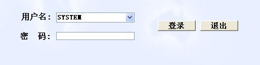

用户登录:
系统采用权限认证的管理方式,不同级别的用户,登录后操作权限会不同。能够有效的保证系统的正常运行和操作规范,避免“误操作”和“未知用户”带来的运行风险。

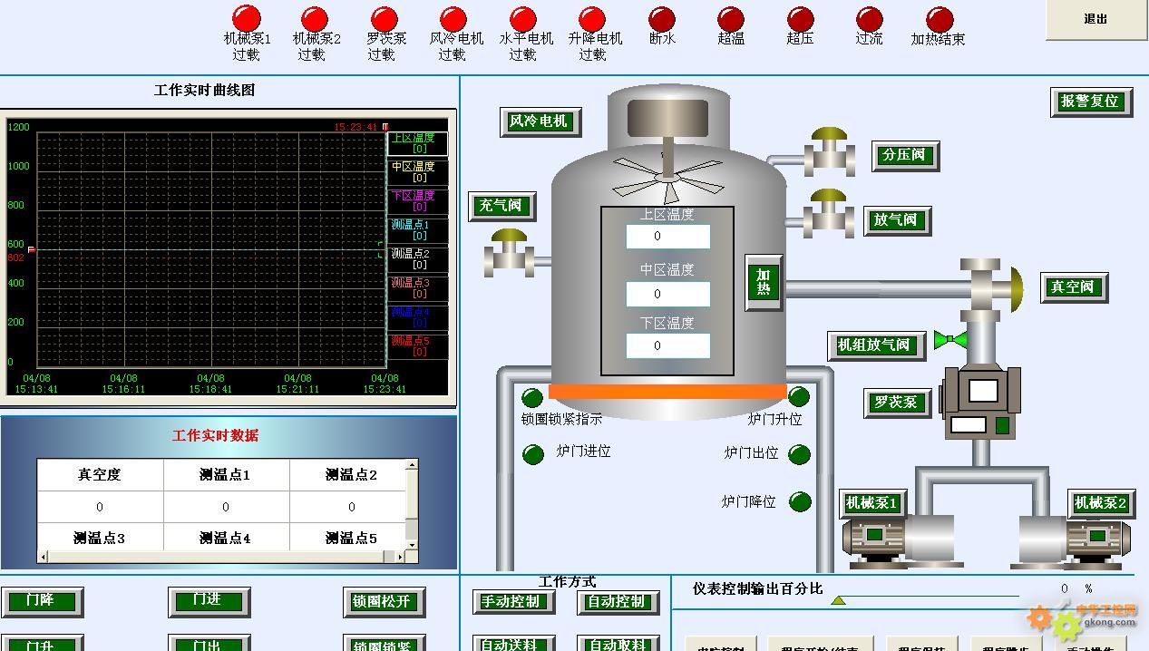

操作界面
真空炉的重要操作和控制均在此界面完成。
输出控制:具备权限的用户,可以通过按钮来控制真空炉的各种状态,控制抽真空、加热、炉门开关、台车进出等,控制状态能够及时反馈,按钮会根据不同的状态显示不同的颜色。
报警显示:重要参数出现异常报警时,报警指示灯会点亮。
温度和真空度显示:包括上中下三区的温度、9个测点的温度值和真空度,以实时值和实时曲线的方式显示。
温控仪表操作:提供程序运行/停止,保持,跳步,手动输出等功能,能够实时显示仪表输出百分比,在“手动输出”模式下,该百分比可以任意控制调节。

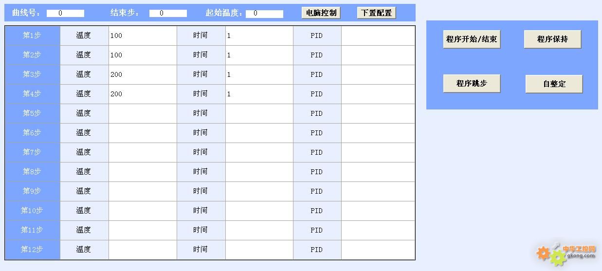

工艺配置
完成温控表的各个参数配置及操作控制。
参数配置:当前调节的曲线号、结束步、起始温度都可以设置,每一步的温度、时间以及PID参数都可以按照预定的方案设置。
运行控制:能够控制程序运行/结束、程序保持、程序跳步和自整定功能。

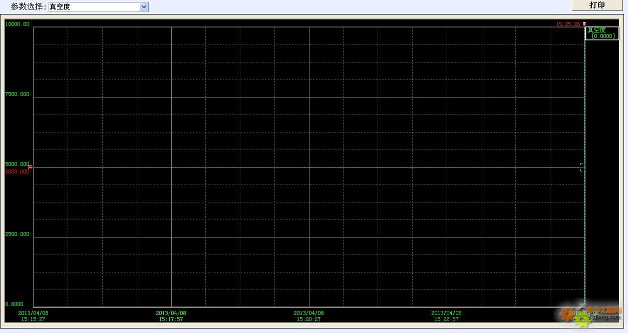

趋势曲线
提供真空度、上中下三区的温度、1-9个测点温度的实时/历史曲线,能够任意指定查询的起始时间和时间范围,方便分析某一段时间范围内的真空炉运行情况,曲线支持打印,以便归档备份。

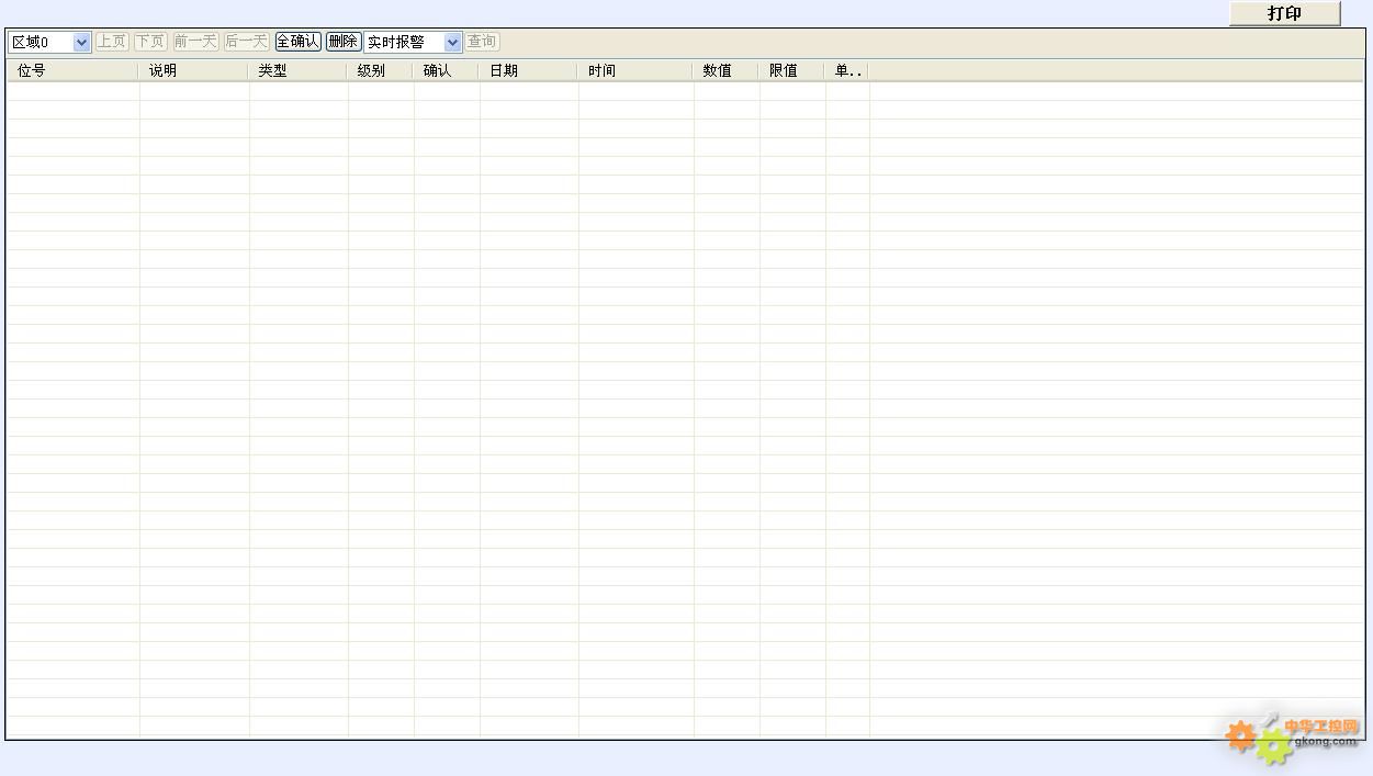

报警
提供关键参数的报警功能,实现实时报警的即时显示和历史报警的回溯查询。可以设置报警提示的优先级,提供【报警确认】功能,方便事件认定。报警信息同样支持打印功能。
安全管理
系统提供周密的安全管理功能。只有系统管理员才可以打开【用户信息配置】界面。此界面提供如下功能:
增加用户:新建系统登录用户,能够指定用户名、密码、姓名、用户级别和用户时限等参数,其中用户级别可以根据需要设置。
修改用户:修改所选用户的各项参数。
删除用户:从系统中删除该用户。
以上操作均只有管理员才具备权限。
