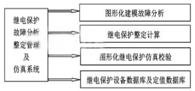

  在研发《继电保护故障分析整定管理及仿真系统》过程中,严格执行电网短路计算及整定计算规程,结合地区电网的结构特点及其运行要求,经过大量的运行调试,不断充实、修改和完善,经过几次程序升级,如今的软件系统已经趋于全面成熟。该系统基于Windows设计、基于数据库设计、基于图形化设计、采用了当今先进成熟的计算方法和软件技术,构成系统的主要模块如下图所示。
  构成继电保护故障分析整定管理及仿真系统由图形化建模故障分析、继电保护整定计算、图开化继电保护仿真校验以及继电保护设备数据库定值数据库四个主要模块组成。第一对于图形化建模故障的分析,因为该系统采用先进的故障分析程序,所以当用户进行故障分析时就会变得非常简便,可以在提供的有效图形环境里画出电网接线图。这样故障分析程序的结果将会自动生成并显示出来;第二对于继电保护整定计算。系统软件可以将电网线路上的图标进行整定然后将其配到电网相应位置上,通过自动整定或手动整定来实现整定计算。整定计算工作完成之后就可以输出完整的计算书;第三对于图形化继电保护仿真校验。在对继电保护装置动作进行仿真校验时先要设置对应的运行方式和故障类型。那么系统在这个过程中就可以调用故障模块来决定是否跳闸。除此之外该系统还可以实现对开关制动的模拟进行后备动作的保护行为;第四关于继电保护设备数据库及定值数据库。因为该系统软件具有优于其它的系统软件的优点,它拥有完备的继电保护装置数据库和保护定值数据库。所以实现了电网故障分析和整定计算与该系统数据库形成一个整体,突出了它的整体性。
