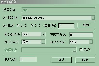

    首先进入紫金桥组态软件的组态,新建一个OPC设备并在“定义OPC设备”对话框中的“OPC服务器”选择“opto”的OPC Server。
    选择“确认”,一个OPC设备即建立完成。

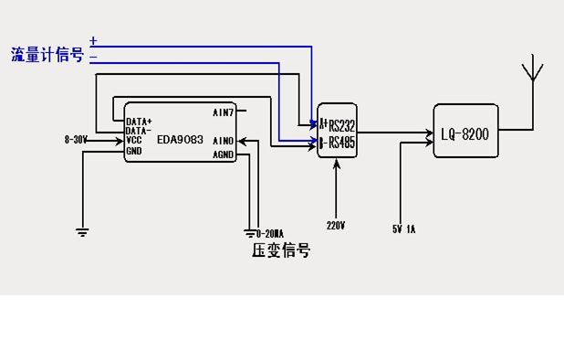

    调压站的数据采集设备包括流量计、压力变送器和模拟输入模块;通过流量计可以采集天然气的压力、流量、温度;通过压力计可以采集调压前和调压后的压力;通过模拟输入模块可以将电流值转化成数字信号。
    流量计的数据采集可以通过定义“设备驱动”下的相应的设备实现设备与计算机间的数据传送。
压变的数据采集可以通过将其输出电流值输出到模拟输入模块,再将输出的数字信号传给计算机,通过紫金桥软件的设备驱动将该信号转换成数字值。

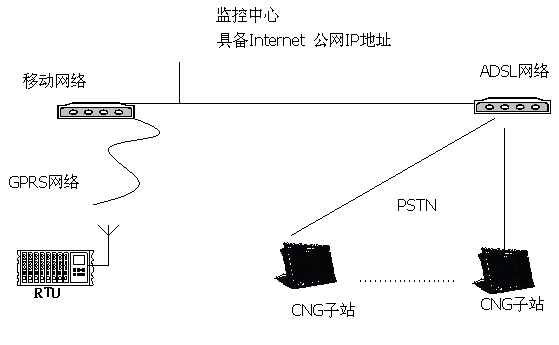

    由于调压站的位置偏僻,架设专用线路的费用较高,这里可以使用无线通讯的方式,通过无线模块将数字信号通过GPRS网络传送到远程的计算机。需要注意的是流量计和模拟输入模块的波特率应设置一致。下图为简易接线图。

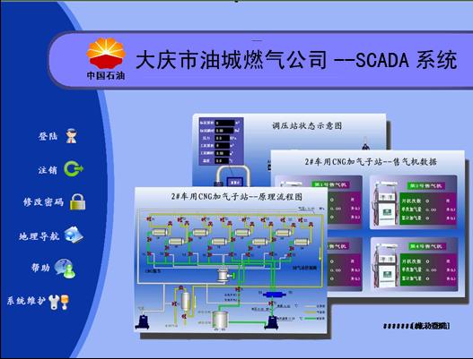

1 登陆界面
该界面提供登陆、密码和维护功能,并可以显示用户的登陆状态。
2 地理导航
通过选择左上角的按钮选择相应的站点。也可以选择地图上的黄色区域进入各站。

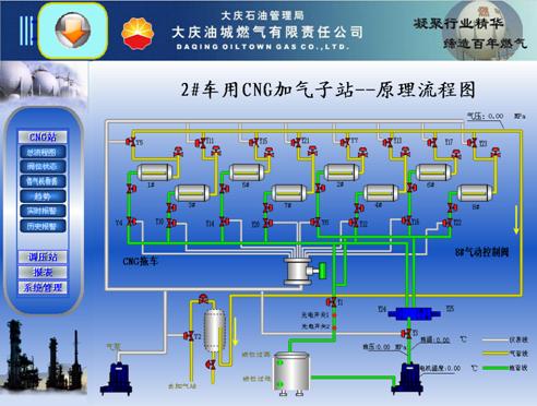

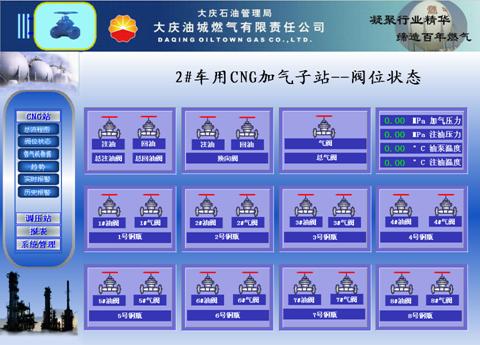

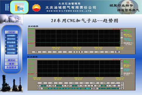

3 数据显示
 通过各图的数据显示和阀的颜色,显示远程数据的状态。并可以查询一段时间的趋势。

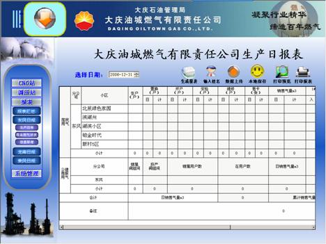

 4 报表
 紫金桥组态软件提供了强大的报表功能,利用这些功能可以对接受的数据进行显示、汇总、打印和存储。

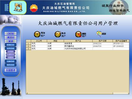

可以通过报表生成日报、上传数据、修改用户和打印等功能。
