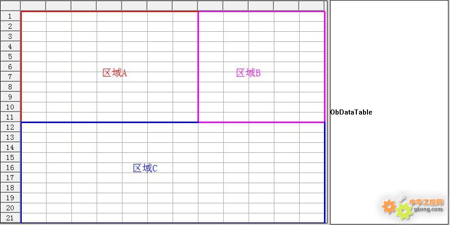

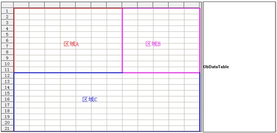

图2 报表区域划分说明
如上图所示,该报表划分为三个区域。首先,要在关系库中建立三个表,分别为表A,表B,表C。按照报表中三个区域的规格建立相应的字段,注:关系库表中的字段数,类型要与报表中的完全对应。
