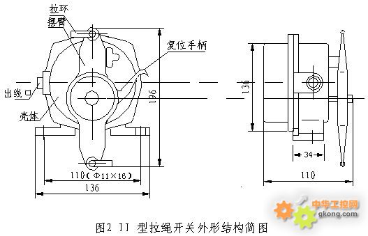

    3. 本产品动作灵敏、稳定性高、性能可靠,外形结构参见图1和图2。

     本产品一般安装在胶带运输机沿线两线机架上,详情参加图3。
    1. 将拉绳开关固定在支架上。
    2. 两机之间距离为25~30m,采用直径Ф4mm的钢丝绳连接,松紧应适度。
    3. 为了减少钢丝绳自重对开关影响而产生误动作,每隔3m处的机架上焊一个托环,以支撑钢丝绳保证其能正常工作。
