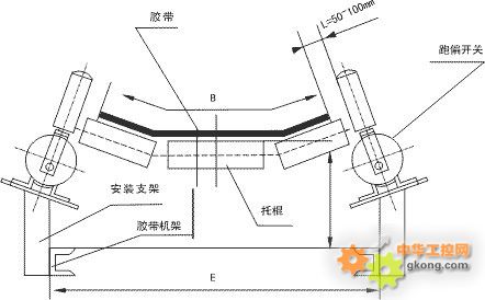

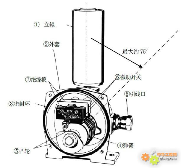

产品名称:两级跑偏开关
产品介绍:两级跑偏开关主要应用在冶金、电力、煤岩、矿山及化工等行业的输送系统中,是输送机自动化控制不可缺少的传感元件,本产品可用于输送机胶带跑偏的检测,防止由于胶带跑偏而造成物料溢出等故障。本产品由于安装方便、开关性能可靠,在输送机胶带中得到广泛应用。本产品内部采用国家级仪器仪表防爆安全监督检验站(NEPSI)认可,符合GB12476.1-1990标准所规定的要求。
◆ 产品型号及含义: ◆ 使用环境条件:a.环境温度:-40℃~60℃ b.相对湿度不大于85%c.海拨高度不超过2000md.使用寿命:开关动作10万次e.绝缘电压:AC1000试验1分钟f.触点容量:≤AC380 ≤3Ag.防护等级:IP65
