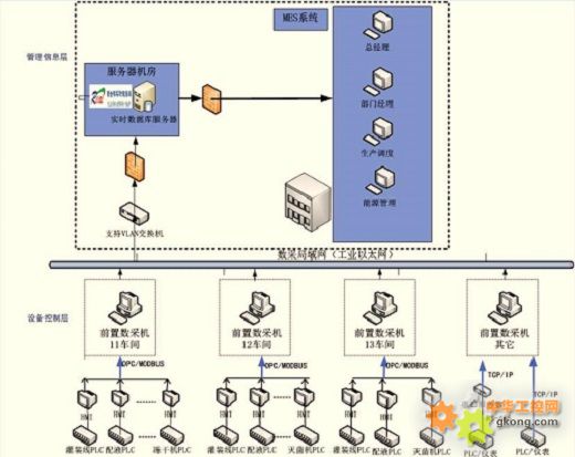

对于《药厂生产数据平台》项目主要采集现代网络技术与现场总线技术相接结合来完成。系统由一台实时数据库服务器和多台前置数采机组成。前置数采机安装紫金桥数采软件,前置数采机与中心服务器之间使用紫金桥软件内部协议,通过(工业以太网)Ethernet进行数据交换。
对于以太网TCP/IP标准的设备,直接连入前置数采机,采用紫金桥专门针对该设备开发的设备接口驱动;对于RS485接口的设备通过串口服务器转换为TCP/IP后连入前置数采机,采用紫金桥专门针对该设备开发的设备接口驱动;对于有自身的控制上位机的设备(PLC)通过上位机(HMI)连入前置数采机,前置数采机与PLC上位机(HMI)采用OPC等接口方式进行通讯。
比如对于Siemens PLC具有MPI接口,且MPI地址可修改的,则MPI采集总线将多个PLC连接成一个现场总线,然后再接入前置数采机;对于MPI地址不可修改的,则采集MPI网关,将其转换为Ethernet后再接入前置数采同;对于没通讯接口的PLC,通过增加通讯模块并结合PLC通讯指令将需要采集的数据发送出来;对于有以网接口的PLC组网则比较简单,只需要前置数采机与PLC连接到同一以太网中即可。对于每种PLC由于通讯协议不同,在紫金桥软件中也要使用不同设备接口驱动。驱动负责对数据包进行解析,提取数据,并且将不同的数据格式转换为统一的数据格式。这样用户就可以以统一的方式(一个数据平台),对不同厂家DCS、PLC等控制系统上的数据进行使用。

1)系统网络结构图
整个数采网络体系,采用工业以太环网作为交换传输和接入平台,这种形式的以太网扩展性好,容易安装开通,并且可靠性较高。
在整个厂区内部网络管理上,核心交换机设置为VLAN模式,保证每套PLC/DCS之间网络物理隔离的而又和可以服务器进行通讯。从而对SCADA系统相关设备划分虚拟局域网(VLAN),将其置于一个网段;以增加SCADA系统的安全性,提高网络的数据交换性能,方便管理。

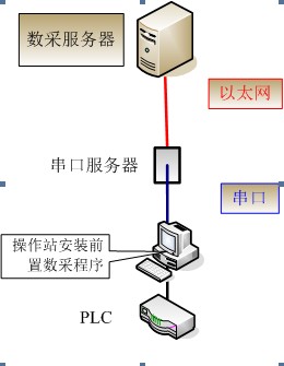

1、对于有上位机的PLC设备,尽量从上位机进行采集,以避免更改核心控制部件PLC的软件设置或硬件配置

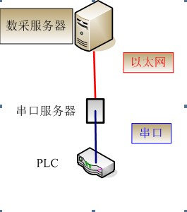

2、对于没有上位机的PLC,尽量在现有PLC硬件配置上进行采集,采用以太网通讯方式。
A、如果PLC上有空余串口,就遵循PLC通信协议进行编程,直接通过空余串口进行采集。

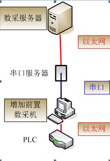

B、对于以太网通信的PLC,需要增加前置数采机(起到网络隔离作用), 前置数采机通过以太网与PLC进行通信。而前置数采机与数采服务器间通过串口进行通信。
3、 DCS都带有操作台或工程师站,所以与DCS通信都不与控制站直接打交道。若制药厂DCS通信线路均为以太网,为了确保DCS系统的安全,在数据服务器与DCS间增加数采前置机。数采前置机与DCS通过以太网通信,数采前置机放于DCS操作室,不配显示器与键盘。数采前置机与数据服务器通过串口进行通信。这样就保证了数据服务器与DCS间的网络隔离。
4、数采服务器和PLC或前置机的通讯使用串口来进行,这样可以有效地隔离病毒。因为在使用串口通讯的过程中,串口为远程数采软件的通讯软件所独占,又因为这种通讯采用的是经过严格设计的自定义协议,所以病毒体无法通过串口的自定义协议进行传播。通常情况下,即使没有上面所说的原因,病毒也无法通过串口进行传播,除非在两台用串口互连的计算机的操作系统上同时指定并配置串口通讯链路,这种情况下系统才能够通过串口传输操作系统的通讯协议,从而可以传输病毒。但是在本项目的数采中显然不会出现这种情况,不会在操作系统中指定串口通讯链路,而且只使用自定义通讯协议,所以病毒绝对不会通过串口来进行传播。
5、为了通过串口与上位机通信,需要在PLC上位机中安装远程IO数采程序。远程IO数采程序是特意为这种安全采集而开发的,程序本身很小,经过了严格的测试,不会对系统构成任何威胁。远程IO数采程序在PLC上位机采集到数据后,通过上位机的串口将数据传输到数采服务器。
