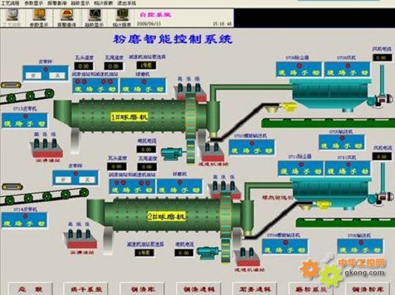

二、智能过程管理和控制 2.1 系统介绍 基于紫金桥监控组态软件系统及管理系统由计算机、可编程控制器、检测传感器、电机控制中心组成。系统采用RS-485远程测控系统结合传统的分布测控系统特点,电脑作上位机,PLC、电子流量计、称重模块作下位机。主机的RS-232串口经外插式RS-232/RS-485转换器变成RS-485数字信号总线,上位机和下位机通过RS-485数字信号总线进行串行通信,使整个生产线处于计算机控制和管理下。 2.2生产操作管理
现场生产操作界面采用工业计算机系统,它负责处理现场与运行操作有关的人机界面,使操作员通过显示屏实时了解现场运行状态,各种生产数据的当前值以及是否有故障报警发生,并可对工艺生产过程进行控制和调节。 紫金桥软件人机界面主要功能: a、能动态模拟显示各段工艺流程、生产报表、生产数据; b、每幅画面都设置有操作按钮,如画面切换按钮,生产过程启/停控制按钮,报警按钮,紧急按钮等; c、事件报警:生产过程中出现异常情况,自动报警并用文字显示故障类型,画面同时自动切换至故障所在的流程画面; d、设备由静态到运行,画面模拟动画显示; e、权限管理:操作员只有在开机时输入正确的登陆密码后,才能进入运行状态。 f、打印输出班报表,月报表。 g、查询历史数据. 监控计算机通过R232/R485适配器通过双绞线连结到SZ-4m的第一通信口,通信距离为:1400米以内。监控计算机的功能还兼有工程师站的作用,它能对下位机(PLC)的程序进行修改、配置。为了管理的需要,充分发挥电脑的资源优势,该系统在监控计算机建立了两个数据库: 1、生产数据库(分析计算采集的数据)
2、设备故障数据库:(设备过载、溢流、失速、仓空、仓满、故障恢复)。下位机(PLC)的生产数据和设备故障都实时记录并保存在监控计算机的数据库中,通过监控计算机可以很方便查询某年某月某时某秒的生产数据,和故障发生的时间及恢复时间,并能生成各种生产报表打印输出。 监控计算机即可远程监控,也可做为现场触模屏的沉余设计来使用。监控计算机可与单位的局域网相连,实现数据共享。
2.3 控制功能概述 2.3.1工艺流程启动 工艺流程启动分工段进行,各工段可单独按工艺流程自动联锁启动,也可按工段由后向前自动联锁启动。各工段内工艺流程自动联锁启动,先启动相应的空压机,通风除尘系统,然后按物流逆向延时逐台启动各工艺设备。 2.3.2料位器与工艺流程联锁 比重去石机、砻谷机、重力筛设备正常工作状态需要适合的物流量配合,用料位器及气动门的开度实现这一目标。当这些设备的进料斗下料位器动作时,这些设备即停运转,其他工艺设备保持工作状态,当物料达到要求高度后,重新启动这些设备运行。
