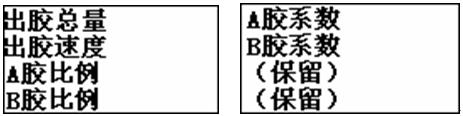

12.            参数设置的实现
系统工作需要设置的参数为:出胶总量、A胶比例、B胶比例、出胶速度、A胶系数、B胶系数等。预先绘制128×64象素图片:
将上述两个图片分别下载至控制器参数页面0、1(图片需要顺时针旋转90度),
下载参数页面0时,需要设置四个数值区域对应寄存器为:S0,S10,S20,S21;
下载参数页面1时,需要设置四个数值区域对应寄存器为:S22,S23,S4,S4;

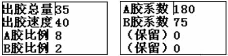

图片下载后,控制器待机状态下按参数键,出现可视参数设置界面,将出现如下界面:
通过移动光标键,可分别对以上参数进行设置;系统将自动按设置对应的寄存器序号分别对应S型变量:S0,S10,S20,S21,S22,S23,用户程序中的取值指令将自动获取你设置的参数数值。
