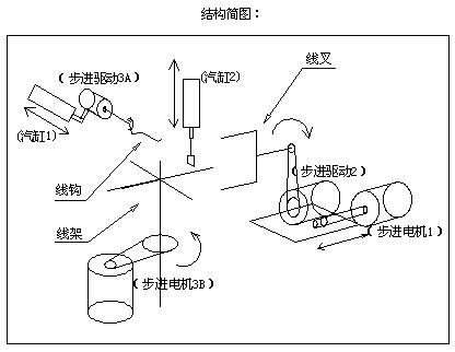

  3.应用DMC300A运动控制器的系统分析
系统结构结构框架如下:
定义并规定:
    使用四个步进电机,分别实现:步进电机1à排线;步进电机2à绕线;步进电机3Aà抽头; 步进电机3Bà换工位。步进电机1、2分别对于控制系统X、Y轴,步进电机3A、步进电机3B对应控制系统
    使用2个汽缸,分别实现:汽缸1à抽头;汽缸2à剪线;
    系统工作原理:
1、  系统复位;
2、  上线(机械实现一次性上线,可连续工作);
3、  步进电机1将线叉送到位;
4、  步进电机2旋转固定圈数,以固定线,其间,步进电机1作同步排线;
5、  汽缸1动作、关断,拉出抽头线;
  9.效果及结论
  通过本人在深圳某设备厂对空心杯绕线机项目上使用DMC300A运动控制器的应用实践,最终从良好的实际效果中得出结论,各方面性格指标均优于原系统:效率提升60%,加工产品不良率由7%减少至1%以下,设备连续工作100小时,控制系统故障率为0。极大地提升了设备性能,因此,极具推广价值!
