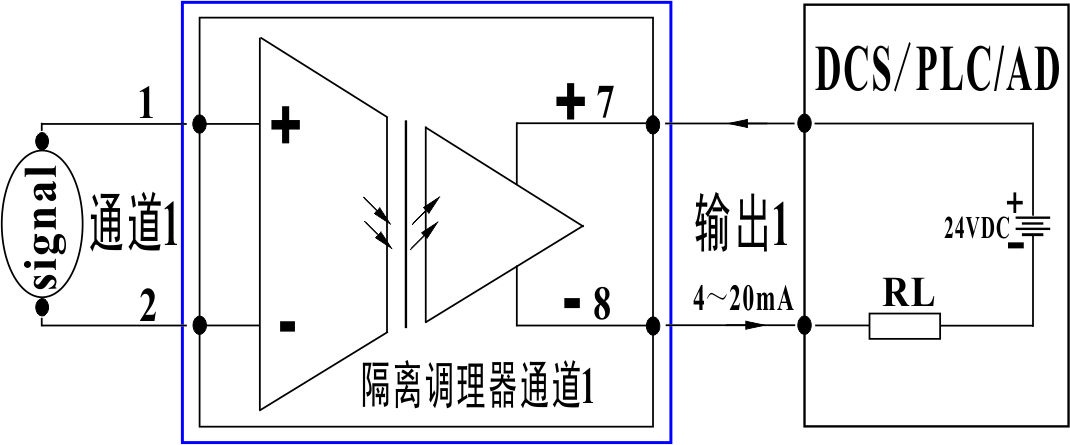

                              单通道模拟量两线制无源4-20mA隔离变送器调理器接线应用图
两线制:是指两根线就能实现的模拟量信号采集,两线制一根是+24VDC,另一根是4~20mA信号,省掉了GND,节约了成本,接线简单,维护更加方便。如需要四线制隔离变送器产品请在本网资料中心下载。
单通道模拟量两线制无源4~20mA隔离变送器调理器是输出信号端采用的两线制接线方式。
隔离变送器调理器接线图见下:
