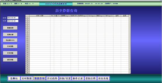

历史数据查询画面:根据起止日期,可对历史数据进行查询。
操作原理,在特定条件下,系统把采集到的实时数据通过报表关系数据源点,保存到了后台关系数据库ACCESS里。在此查询画面中,通过后台自由报表把关系数据库中的数据,按条件进行筛选。最后导入到前台报表中。
查询全部历史数据,按时间条件查询历史数据,导出到EXCEL,打印,清空表格。

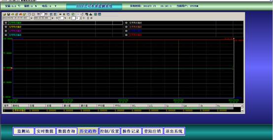

历史趋势分析画面:以曲线的形式显示任何数据库点相于对时间的变化,预估未来的参数走势。

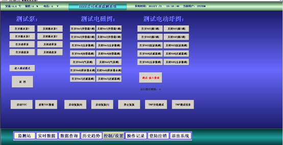

在系统构建的前期,设备还没有完全装配结束时,系统还不能连续稳定的运行。此时经常需要对某些设备进行单独的调试起停。在调试画面中,可对源水泵,电动阀,电磁阀,各个测量仪器进行完全控制。待各设备调试成功后,正式启动系统,周期性运行。

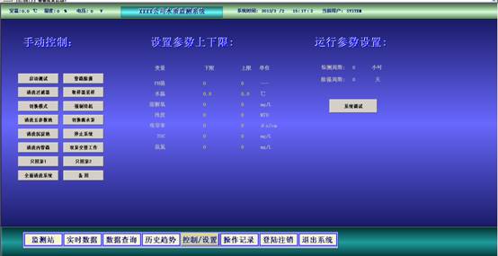

在设置界面,对敏感参数进行上下限设置,此值作为测量参数的报警阈值。
手动控制:在系统完成的一个流程中,内部又分为若干的子流程。在间歇时段(非流程运行时段),可以启动一些独立的子流程(比如清洗管路,除藻等)。如果系统在运行时发生紧急情况,可以执行强制停机等动作。
在此页面中,也可以对检测周期(一般2-4小时之间)和除藻周期进行设置。
