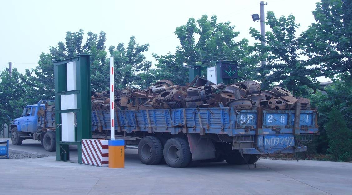

       回收后的废钢铁是否带有放射性,如果有放射性,其污染水平或比活度是否符合国家标准要求,应该进行测量。在我国,一般情况下回收废钢铁中不会带有放射性,但回收核设施退役设备或材料时,应经地方环保部门或防护部门测量批准。为了防止意外事件,对从社会或其它行业回收的废钢铁也应进行测量。目前济钢采用通道式和便携式仪器进行测量。

1、系统组成:大型户外探测器4台,数据中控主机一台,工业计算机一台,软件一套组成;其中每一台大型户外探测器都由:大体积塑料闪烁体,光电倍增管,前置放大器,接线端子(带继电器)组成。如下图:
2、工作原理:每一台户外探测器都以并联的形式,户外探测器将射线通过塑料闪烁体转换为光信号,再由光电倍增管转换为电信号,通过前置放大器放大后,通过电缆,传至数据中控主机。数据中控主机通过串口线与计算机相连接,计算机安装有专用软件,该软件可以采集探测器传递来的数据信号,量化后显示在软件界面中。还可以扫描总线上连接的探测器,为每一个探测器设置工作电压,通讯速率等。探测器工作时,会自动为塑料闪烁体加上高压,该高压为24V升压产生。随着电压的增大,探测器的灵敏度会大幅度的增加。数据中控主机后端预留两个联动接口,均提供220V AC电信号,已经与红绿灯联动报警。

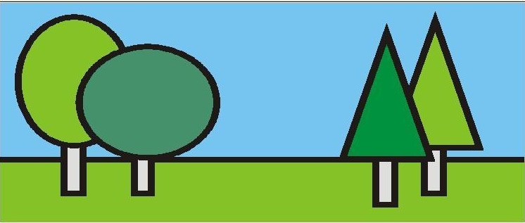

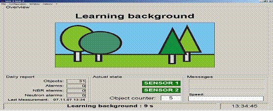

4.1 SGSII程序运行时界面如下图:
软件启动后,系统会进入自动获取本底状态,持续10s
获取本底后,系统自动进入测量模式,开始进行测量
4.2 实时状态图标含义:

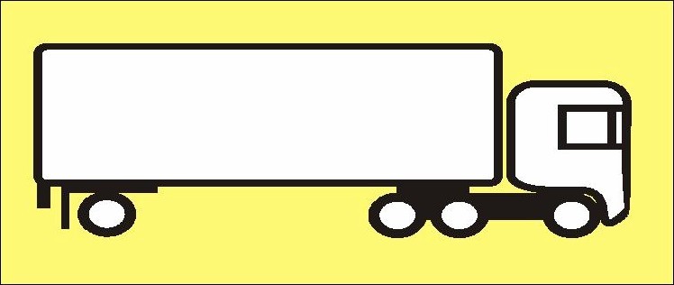

   背景辐射监测中无其他物体           背景辐射值超过设置的警报值
    物体辐射监测              物体的辐射值超出警报值            背景监测过程中有物体进入
4.3如果在背景辐射测量过程中,红外探测器检测到有车辆进入,那么背景辐射测量将会停止。因为车辆的存在很有可能会改变背景辐射值,所以只有等车辆离开后才能继续进行背景辐射的测量。
    车辆通过仪器通道时,红外传感器会测量移动速度,仪器自动会进入快速辐射监测扫描状态.

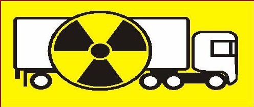

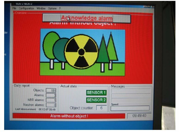

4.5 出现报警画面
让该车辆重新进行一次辐射扫描.如果第二扫描无报警, 应认为第一次报警系车辆通过时对探头空间本底干扰所致. 如果第二次仍有报警, 该车辆极其可疑放射性超标. 应当进一步进行核查确定究竟是何原因引起辐射监测超标.
如果是人工放射性核素引起放射性超标,则要用便携式辐射检测仪确认放射源的位置和强度, 并且通知有关部门进行后期的分离安置处理.
如果是仅仅是本底较高天然性辐射造成的辐射超标影响,可以考虑放行,但应记录备案.
