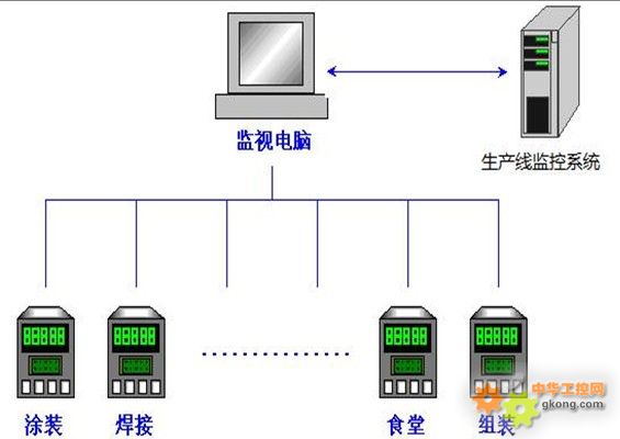

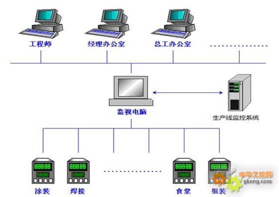

  考虑到选用不同的系统架构,可以实现不同的附加功能要求。根据现场情况,初步确定如下几种可选的系统架构单机普通模式、单机统计模式、联网普通模式、联网统计模式。
单机模式架构图如下所示:
联网模式架构图如下所示:
