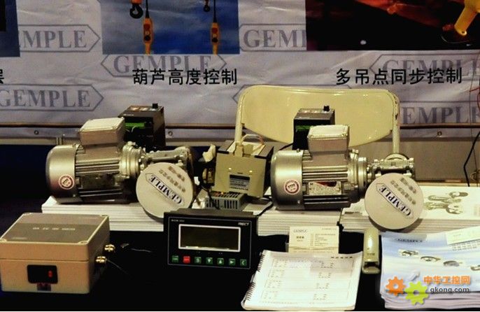

一.配置
两个普通变频电机+涡轮蜗杆减速箱,电机功率0.25KW,没有安装电磁刹车;

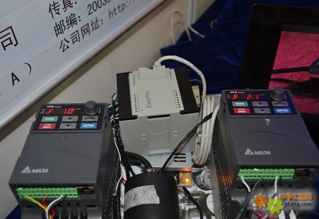

两个台达最经济的变频器;
两个绝对值编码器,上海精浦机电两个绝对值编码器GMX425,Canopen信号,国产品牌GEMPLE价格低;
基于一个最经济的国产化小型PLC(深圳矩形N80),并按我公司要求配置Can接口及参数定制的PFC80同步控制器。
输入:编码器Can信号,上行下行指令,输出:电机启、停、正反转,两路模拟量给变频器调速。
国产3.5寸触摸屏,设置位置及输出电流。

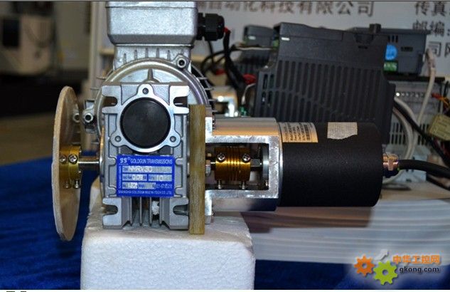

——编码器安装于涡轮蜗杆减速箱低速端上,与机械输出轴同轴,减速箱背隙误差被排除;这种标准的涡轮蜗杆减速箱低速端都有两面输出轴,可一面给机械输出,一面给编码器。如图所示。

——PLC接收两个绝对值编码器信号,做绝对值位置同步对比,同时输出两路4—20mA(或0-10V)分别给两个变频器;
——变频器获得的速度指令即模拟量信号,是PLC根据两个编码器绝对位置比较后,根据位置偏差计算给出的,以保证两个电机的绝对位置在偏差范围内。

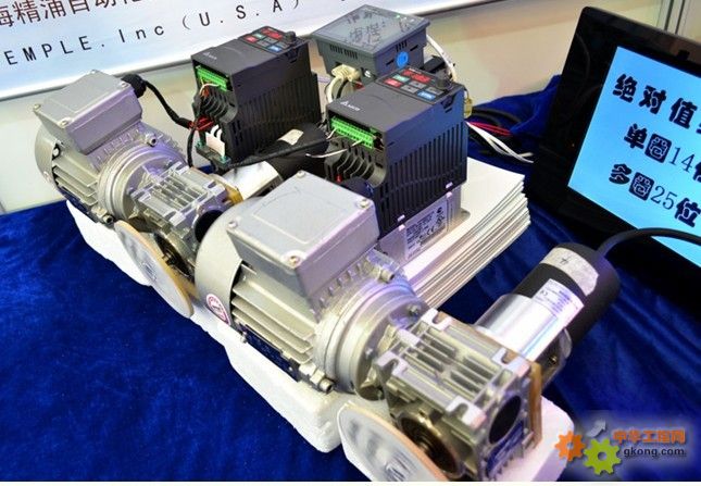

三.实验演示
电机较高速(大于100Hz)向前运行一段,同步停止,反向返回;
电机中速(50Hz左右)向前运行,同步停止,反向返回;
电机较低速(小于50Hz)向前运行,同步停止,反向返回。
循环重复以上运行。视频见附件。
实验情况汇总:
1.       由于没有安装刹车,在高速运行段初时调试时停车位置较难一致,但在增加减速点多级减速后,调试出到刹车时速度基本一致,再停车,位置重复性好,停车位置同步。
2.       中速段基本同步。
3.       低速段只用了一点位置减速,停车位置反而不及高速段多级减速重复性好。
4.       对于电机位置、速度反馈闭环控制,控制原理接近伺服原理,但是由于减速及停车时的力矩无法实现控制,是依赖于惯性阻力,故此同步的速度响应及停车位置无法与伺服电机相比,但由于始终处于绝对值位置反馈闭环中,偏差始终保持在一个允许范围内。速度响应及精度对于大部分的生产应用可以满足,尤其是流水线多电机同步,及机械加工设备的多电机同步。
