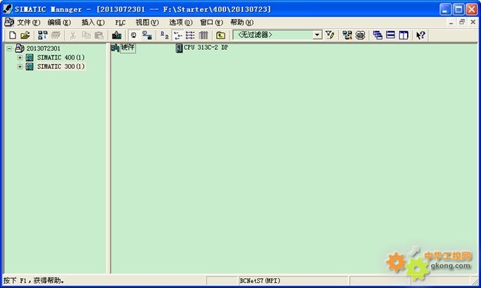

进行STEP7软件,打开一个项目
在窗口中双击“硬件”,打开硬件组态界面

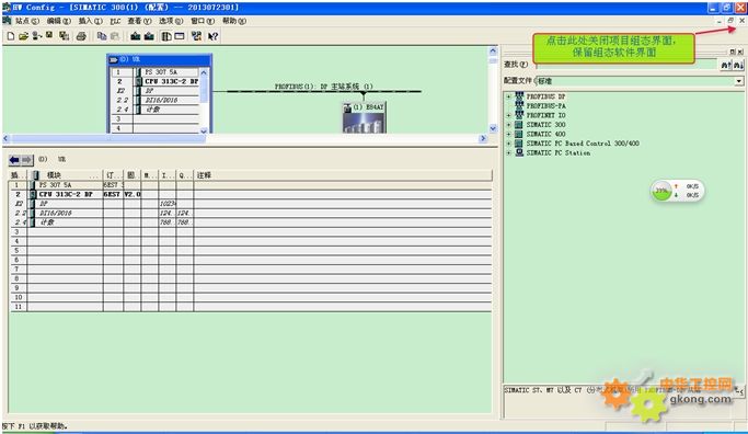

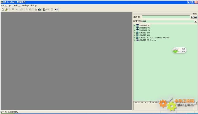

关闭项目硬件组态界面,只保留组态界面

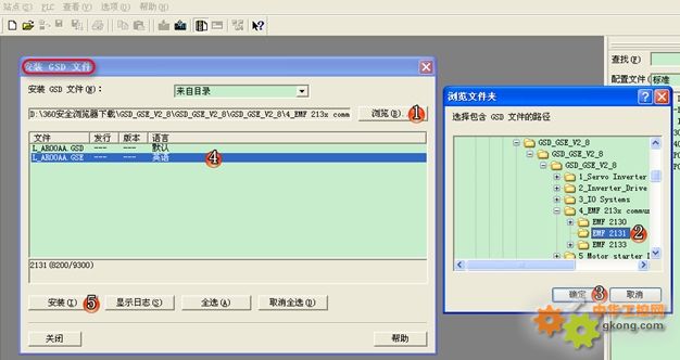

选择菜单栏中“选项”,选择“安装GSD文件”

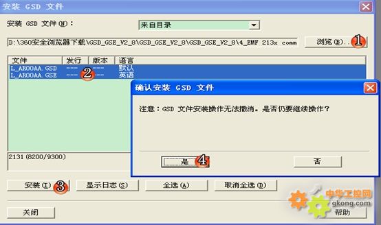

从网上或供应商处得到GSD文件,在选择项中选择GSD文件存放目录,在中间栏中就会显示可以安装的文件,选择对应的文件进行安装。
系统提示警示,确认安装

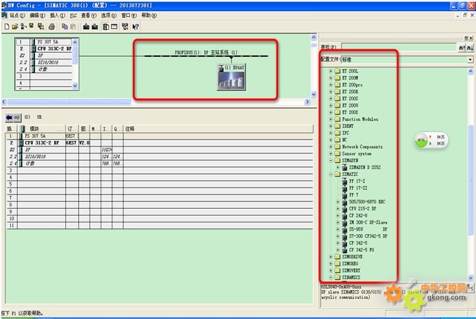

安装完成后,就可以在STEP7项目中再次进入硬件组态中,选择新安装GSD文件的设备进行硬件组态
      这样一个新类型设备的GSD文件就完成安装了。
