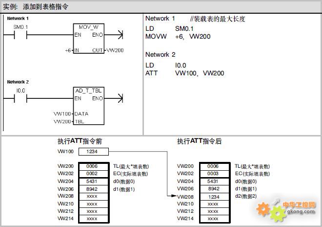

1.ATT填表指令:向表格(TBL)中加入字值(DATA)。表格中的第一个数值是表格的最大长度(TL)。第二个数值是表格的实际条目数。每次向表格中增加新数据后,条目计数加1。新数据被增加至表格中的最后一个条目之后,即无法再向表格中添加数据,报溢出。表格最多可包含100个条目,不包括指定最大条目数和实际条目数的参数。

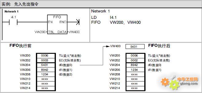

2. FIFO先进先出指令:从表(TBL)中移走第一个数据,并将此数输出到DATA。剩余数据依次上移一个位置。每执行一条本指令,表中的

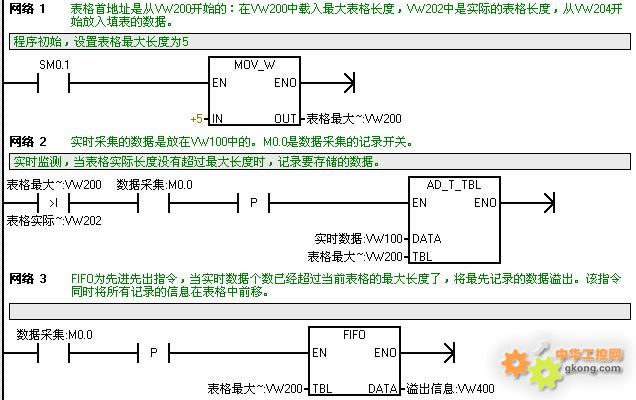

3.将这两个指令结合起来,先通过数据建表,当表格满了之后,再移出老的数据,填入最新数据。如下图所示:
注意:所有的表格读取和表格写入指令必须用边缘触发器指令激活。
