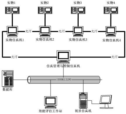

 图1 某通信对抗半实物分布式仿真系统硬件结构图
该系统分为数字仿真和实时仿真两部分。数字仿真由仿真管理与控制仿真机、数据库、效能评估工作站及视景仿真机通过1000M以太网组成,负责完成仿真数据的存储、显示及效能评估功能。实时仿真由仿真管理、控制仿真机与四台实物及实物仿真机组成,负责完成系统的实时仿真功能;其中,实物通过接口处理卡与实物仿真机相连,各仿真机之间通过反射内存网进行仿真命令、仿真参数及实时仿真数据的传输。

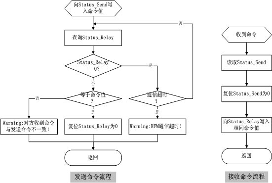

由于系统的仿真命令有时需要连续发送,所以,必须确认接收方已正确收到该命令,才能发送下一条命令。根据这种情况,采用1byte(8位)表示命令类型(即最多可以表示2×8 - 1 = 255个命令),并为发送方设置一个发送标志位Status_Send(1byte)用以写入命令,一个回复标志位Status_Reply(1byte)用来察看接收方的回复。其中,写入命令采用RFM提供的Poke函数,查询命令采用Peek函数。发送命令和接收命令的流程如图2所示:
图2   反射内存网命令发送和接收流程图
发送命令流程:发送方向Status_Send写入命令值,并不断查询Status_Reply。当查询到同样的命令值时,表示接收方已经正确收到发送方命令;当查询到与发送不同的命令值时,表示接收方没有正确接收到命令;当查询时间大于1s时,表示接收方没有收到命令;然后发送方复位Status_Reply为0。
接收命令流程:接收方获知有命令后,从Status_Send读取命令值,并将该命令值写入Status_Reply,同时复位Status_Send为0。

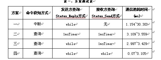

根据传输方式的不同,我们设计了4种方案:
●方案一:发送方写入(Poke)命令值,发送中断SendEvent,用while查询(Peek) Status_Reply;接收方响应中断CallEvent。
●方案二:发送方写入(Poke)命令值,用1msTimer查询Status_Reply;接收方用1msTimer查询(Peek)Status_Send。
●方案三:发送方写入(Poke)命令值,用while查询Status_Reply;接收方用1msTimer查询(Peek)Status_Send。
●方案四:发送方写入(Poke)命令值,用while查询Status_Reply;接收方用while查询(Peek)Status_Send。
4种方案的性能测试结果见表1。
测试结果分析:
根据表1所给出的测试结果,方案一的单次通信时间最短,但平均时间较大,原因是当系统同时进行其他操作时,RFM中断响应的优先级并不是Windows系统中的最高级,导致系统对该中断响应处理较慢。从仿真的稳定性考虑,不宜采用该方案。方案四单次通信时间和平均时间最为稳定,但测试过程中发现,接收方采用while循环方式查询RFM,即使程序创建一个独立的线程来完成该接收工作,占用的系统资源也是很大的,系统几乎无法进行其他操作,用户界面响应很慢。从系统资源考虑,不宜采用该方案。根据方案二和方案三的时间对比,宜采用较为稳定的方案三作为本系统的命令通信协议。
