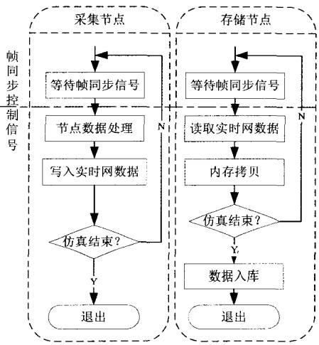

在本系统中,物理设备的分布式特征决定了数据采集任务的分布实现;数据的时间一致性、管理使用的复杂性又要求集中、统一的综合数据管理。因此,系统软件结构在设计上呈现分布采集与集中管理相结合的特征。基于数据采集系统的数据源分散特征,可将数据采集任务分解为各仿真节点的数据采集和数据库服务器的数据存储两个部分,采集数据通过反射内存网络送至数据库进行存储。为保证数据采集的实时性,在流程主要进行了以下优化设计:
1)利用反射内存网络中断机制实现精确的帧同步。
VMIC反射内存卡支持多个中断事件,利用中断事件可以实现快速的节点通信,推进各仿真节点按帧周期同步运行,有效保证采集数据的时问一致性。
2)通过时间片划分避免读写冲突。由于反射内存机制的特殊性,不同仿真节点有可能同时对同一地址进行操作,发生读写冲突。为了避免读写冲突问题,在统一帧周期的基础上进行时间片划分:在同一帧周期内部,负责数据采集的节点先进行自身的运算处理,在帧周期后半部分采集数据并写入反射内存网;负责数据存储的节点则在帧周期前半部分读取实时网数据,然后进行存储。通过这种时间片划分机制,可以避免读写冲突,而且不会影响各仿真节点的运行效率。
3)实验后数据入库,提高仿真运行实时性。对于数据存储节点,相对于仿真运行帧周期,写入数据库花费时间较长;同时,数据记录长度的灵活多变也给数据入库时间带来了不确定性。为了保证在帧周期内完整记录实验数据,采用如下方法:数据存储节点首先开辟一块较大内存区;然后在仿真运行帧周期内,读取实时网数据,通过内存拷贝记录到已开辟内存区内;仿真运行结束后,将内存区数据写入数据库。
通过以上技术措施,形成优化后的数据采集流程如图4。

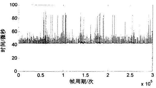

6仿真结果分析
为了验证所设计数据采集系统的实时性,设计如下条件开展数字仿真:
1)利用一个仿真节点进行数据采集,数据库服务器完成数据存储;
2)为统计实际的数据采集时间,仿真以帧同步方式推进。即完成一次数据采集之后,通过中断事件进行节点间通信,进入下一帧;
3)每个帧周期采集数据量为30个double型数据,采集次数为30万次;
4)仿真运行中,在数据库服务器上运行其它程序作为干扰因素,考察数据采集的稳定性。设置计时区间为实时网写入数据、数据传输、读取实时网数据和内存拷贝的总时间,开展仿真试验,得结果如图5所示。
图5数据采集时间统计结果图
由图5可知,在同时运行其它程序的干扰条件下,一次数据采集时间不超过100微秒,均方差为1.17微秒,表明该实时数据采集系统能够实现快速、稳定的数据采集、传输和存储。
另外,在相同条件下屏蔽针对操作系统的优化程序,发现一次数据采集时间最大可达4.5毫秒,超过了系统帧周期要求,从而验证了通用操作系统实时性优化设计的有效性。
