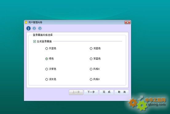

通过画面可以看出,向导提供了8种风格的用户登录界面。用户可以根据需要进入选项,如果“生成登录画面”的复选框不选中时,向导不创建登录画面。另外,向导提供的登陆画面背景图片由多幅图片拼接而成,也就是说,用户可以任意改变背景图片的大小,并且不失真,从而也适应了不同画面大小的需求。
下面我们利用向导来生成一个用户管理功能和用户登陆功能。
通过双击紫金桥导航树内的“向导/用户管理向导”节点,进入向导配置画面,具体配置如下图:
在这里我们选择“绿色”风格的登录画面,如下图所示:

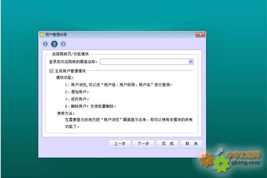

点击“下一步”按钮,进入“选择跳转页/功能模块”画面:
从上图可以看出,我们可以选择需要跳转画面的名称,以及是否生成用户管理模块。值得注意的是,下拉框内的跳转画面名称是当前工程下的所有画面名称。如果用户不选择跳转画面名称时,当运行登陆画面后,点击“登陆”按钮,登录成功后,不进行画面跳转。

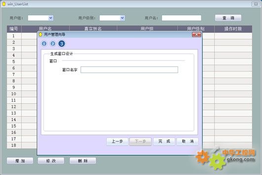

点击“下一步”按钮,进入“生成窗口设计”画面,如下图:

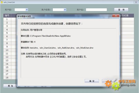

在这里我们可以指定窗口的名称。点击“完成”按钮后,弹出一个向导生成信息画面,如下图:
点击“确定”按钮后,就可以在紫金桥开发环境中可以马上看到刚刚生成的画面。
假如:我们生成的窗口名为test,生成后的画面如下图所示。
