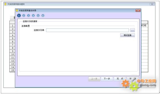

通过画面可以看出,首先需要我们与关系数据库建立链接,只有链接通过了,才能继续后面的步聚。
下面我们以链接Access数据库为例,说明一下关系数据库查询向导的使用。通过双击紫金桥导航树内的“向导/关系数据库查询向导”节点,进入向导配置画面,具体配置如下图:

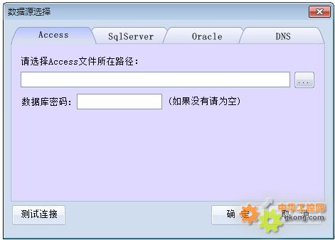

在这里我们点击“链接字符串”后面的按钮,弹出下图所示的对话框,如下图:
选择一个.mdb类型的文件后,输入相应的密码,点击“测试链接”,显示成功后,点击“确定”按钮。这样我们就和指定的Access数据库建立了链接。

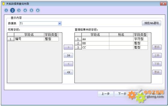

点击“下一步”按钮,进入“显示内容”画面:
在这里,我们可以选择需要显示的内容,选择后的点如下图:

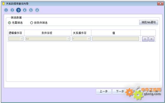

点击“下一步”按钮,进入“筛选数据”画面,如下图所示:
在这里可以按照需求进行数据的筛选,如果想显示全部数据,只需选中“ 无需筛选”单选框即可。如果想按条件进行筛选,选中“按条件筛选”按钮,下图中的表格会变成可选状态,可以点击表格中每行后面的按钮进行条件的增加与删除。本例中,筛选条件为:BB = 2,添加条件后的画面,如下图:

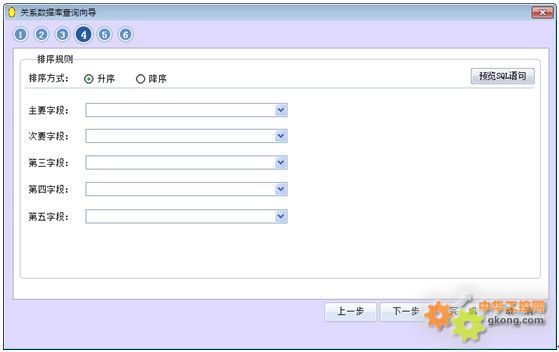

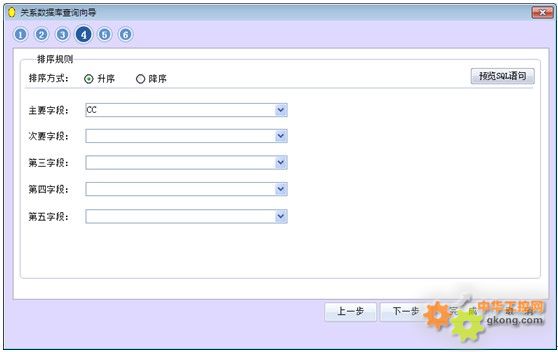

点击“下一步”按钮,进入“排序规则”画面,如下图:
用户可以按“升序”或者“降序”进行排列,具体排序字段可以从下拉框中选择。本例中,排序规则为,按CC字符的升序排列,具体如下图所示。

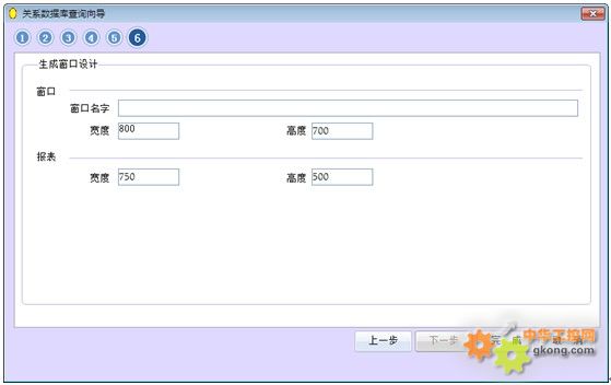

点击“下一步”按钮,进入“生成窗口设计”画面,如下图:
在这里我们可以定制窗口( 包括:名称、宽度、高度)、报表(包括:宽度、高度)。
