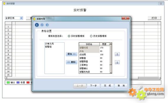

  报警向导共分为3个步骤,表格设置、显示设置和窗口设置。
  第1步为表格设置,包括模板类型设置和显示字段设置。模板类型为2种:实时报警、历史报警。显示字段中包括可以显示的所有内容,用户可以根据需要选择,并可以设置显示的宽度。如下图所示:

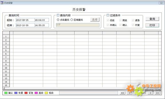

  历史报警如下图所示:

  2、实时报警
  实时报警包括:区域选择、报警确认、打印、报警显示、背景颜色图例和查询异常显示。
  区域选择:用户可以根据需要显示全部区域或某一个区域来显示报警;
  报警确认:确认的方式有2种,一种为点击按钮确认。用户需要选中一条未确认的报警记录,然后点击“确认”按钮。另一种方式为双击,用户可以双击一条未确认的报警记录来确认。如果想全部确认显示的报警,可以点击“全部确认”按钮。
  打印:点击“打印”按钮可以将看到的表格打印出来。
  报警显示:表格区域为报警显示区域,最新的报警记录会显示在第一行,依此类推。
  背景颜色图例:左下角显示了不同种类的报警信息的背景颜色。
  3、历史报警
  历史报警包括:查询时间、查询内容、过滤条件。
  查询时间:用户按照需要设置起始和结束时间。
  查询内容:查询内容包括2类:点名查找和区域查找。
  过滤条件:可以选择查询不同类型的报警。
