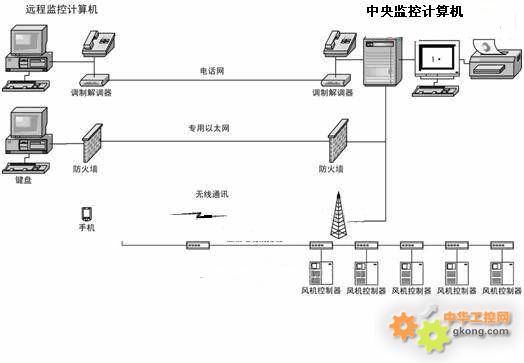

风电场计算机监控系统分中央监控系统和远程监控系统,系统主要由监控计算机、数据传输介质、信号转换模块、监控软件等组成.
中央监控系统的功能是:对风力发电机进行实时监测、远程控制、故障报警、数据记录、数据报表、曲线生成等.
中央监控系统结构图:
计算机监控系统
      计算机监控系统负责管理各风电机组的运行数据、状态、保护装置动作情况、故障类型等。为了实现上述功能,下位机(风机控制器)控制系统应能将机组的数据、状态和故障情况等通过专用的通讯装置和接口电路与中央控制器的上位计算机通讯,同时上位机应能向下位机传达控制指令,由下位机的控制系统执行相应的动作,从而实现远程监控功能.
      中央监控系统一般运行在位于中央控制室的一台通用PC机或工控机上,通过与分散在风电场上的每台风力机就地控制系统进行通信,实现对全场风力机的集群监控。风电场中央监控机与风力机就地控制系统之间的通信属于较远距离的一对多通信。国内现有的风电场中央监控系统一般采用RS485串行通信方式和4~20 mA电流环通信方式。比较先进的通讯方式还有PROFIBUS通信方式、工业以太网通信方式等.
     上述各种通讯方式能够完成风电场中央监控系统中的通信问题,但具有各自的特点,主要通信方式简要对比如下:
